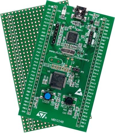

Набор включает в себя все необходимое аппаратное и программное обеспечение и предназначен как для начинающих изучать ARM микроконтроллеры, так и для профессионалов.
В состав набора входит оценочная плата и дополнительная плата для прототипирования, которая позволит подключать дополнительные компоненты к микроконтроллеру. На оценочную плату помимо микроконтроллера установлена пользовательская периферия и встроен отладочный интерфейс ST-LINK/V2, который может использоваться с интегрированной средой разработки компаний Keil, IAR, Atollic и позволит отказаться от внешнего отладчика.
Отличительные особенности:
  • полнофункциональная оценочная плата:
    • установлен микроконтроллер STM32F051R8T6 в корпусе LQFP64:
      • ядро ARM Cortex-M0, рабочая частота до 48 МГц;
      • подсистема управления тактированием;
      • часы реального времени с календарем;
      • 64 КБайт Flash-память, 8 КБайт SRAM;
      • 96-битный уникальный серийный номер;
      • 5-канальный DMA контроллер;
      • 16-канальный 12-битный высокоскоростной АЦП;
      • 12-битный ЦАП;
      • 18 каналов для организации сенсорного интерфейса;
      • до 11 различных таймеров с богатым функционалом;
      • коммуникационные интерфейсы: USART, SPI, I2C;
      • встроенный интерфейс CEC;
      • несколько режимов с ультранизким энергопотреблением;
      • до 55 линий ввода/вывода;
      • напряжение питания 2.0 В – 3.3 В;
    • встроенный отладочный интерфейс ST-LINK/V2, с возможностью выбора режима работы;
    • коннекторы расширения с сигналами всех линий ввода/вывода микроконтроллера;
    • питание платы возможно от интерфейса USB или от внешнего источника;
    • светодиоды состояния, пользовательские светодиоды, пользовательская кнопка, кнопка сброса;
  • в состав набора входит дополнительная плата для прототипирования, которая подключается к оценочной плате;
  • полная программная поддержка, примеры приложений.
