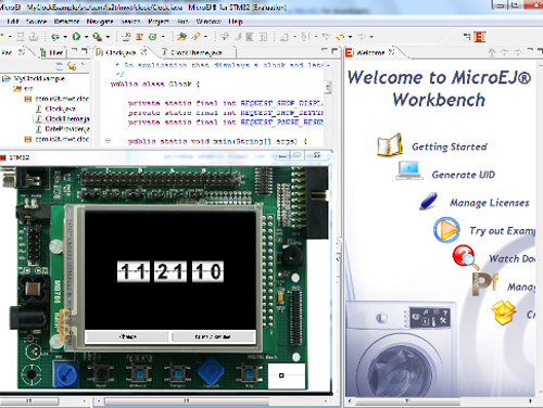

В состав набора входит оценочная плата STM3220G-EVAL и DVD диск с оценочной версией среды разработки программного обеспечения MicroEJ Software Development kit.
Среда разработки MicroEJ SDK базируется на интегрированной среде разработки Eclipse и предоставляет расширенные функции и возможности для использования Java во встраиваемых приложениях, а также позволяет проводить их отладку на ПК. Основные ограничения оценочной версии: 3 месяца использования с момента первого запуска и работа в среде ограничена по времени 1 часом.
«Сердцем» оценочной платы является микроконтроллер STM32F207IGH6 и помимо него на ней установлена богатая периферия и коммуникационные интерфейсы. Для отладки приложений может использоваться интегрированный на плату отладчик ST-LINK/V2.
Выполненные по технологии ARM Cortex-M, микроконтроллеры STM32 поддерживают организацию человеко-машинного интерфейса с богатыми возможностями в компактных, и не дорогих устройствах и системах с жестким требованиями к питанию, что делает их идеальной платформой для Java-приложений. Представленный стартовый набор предназначен для разработки Java-приложений на базе микроконтроллеров STM32F2 с ядром Cortex-M3 и STM32F4 с ядром Cortex-M4. Современная архитектура Cortex обеспечивает сочетание высокой производительности, низкого энергопотребления и рентабельности.
