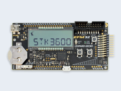

Набор является хорошей отправной точкой при изучении микроконтроллеров семейства EFM32 Giant Gecko, а также может использоваться для разработки приложений.
В состав набора входит оценочная плата с достаточно богатой периферией, которая позволит оценить несколько из многих возможностей микроконтроллера. Сигналы многих линий ввода/вывода микроконтроллера доступны на контактных площадках вверху и внизу платы, допускается установка однорядных коннекторов для облегчения доступа к линиям ввода/вывода, для наращивания функционала платы или для возможности использования ее в качестве процессорного модуля для пользовательских систем.
Для организации, разработки и тестирования пользовательского интерфейса на плате предусмотрены пользовательские кнопки, сенсорный слайдер и сегментный ЖК индикатор.
Питание платы возможно от USB интерфейса или от батареи 3 В, режим питания выбирается пользователем с помощью переключателя.
На плату интегрирован отладчик/эмулятор с USB интерфейсом, работа с которым поддерживается во многих интегрированных средах разработки, поэтому исключается необходимость иметь внешний JTAG адаптер.
