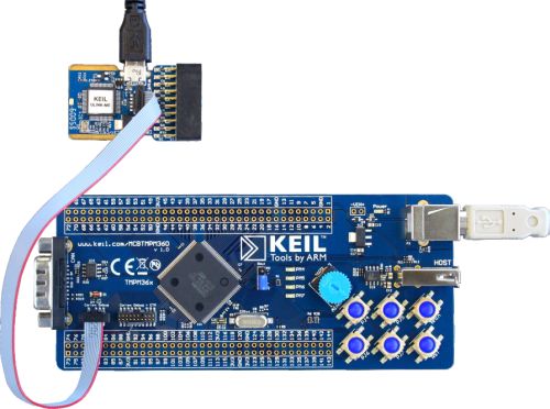

MCBTMPM364UME – стартовый набор в состав которого входит полнофункциональная оценочная плата MCBTMPM364 и USB JTAG адаптер/эмулятор ULINK-ME.
Оценочная плата предназначена для оценки возможностей 32-разрядных микроконтроллеров Toshiba семейства TMPM360, выполненных на ядре ARM Cortex-M3, и может использоваться для разработки, отладки и тестирования приложений. Плата имеет компактные размеры, снабжена простой периферией для организации пользовательского интерфейса и коммуникационными интерфейсами USB, CAN, UART и I²C.
Питание плата получает от USB порта, имеется схема регулятора напряжения для питания микроконтроллера и периферии. Для доступа к сигналам линий ввода/вывода используются коннекторы по периметру платы. К средствам организации пользовательского интерфейса относятся пользовательские кнопки и светодиоды. Для оценки работы встроенного в микроконтроллер АЦП может использоваться установленный на плату потенциометр.
Для отладки программ на плате имеются отладочные интерфейсы Cortex Debug + ETM и ARM JTAG для подключения адаптера USB-JTAG ULINK-ME. В качестве среды разработки предлагается MDK-Lite с полным доступом ко всем ресурсам микроконтроллера, включая отладку и программирование (ограничение на размер кода в 32 КБайт).
