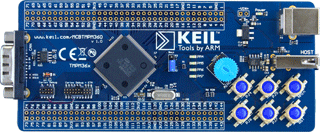

Оценочная плата Keil MCBTMPM364
MCBTMPM362 – полнофункциональная оценочная плата, предназначенная для оценки возможностей 32-разрядных микроконтроллеров Toshiba семейства TMPM360, выполненных на ядре ARM Cortex-M3 и может использоваться для разработки, отладки и тестирования приложений.
Версия для разработки, TMPM364F10 Microcontroller Evaluation Board 12MHz/64MHz CPU 64KB RAM 1Mb Flash

Плата имеет компактные размеры, снабжена простой периферией для организации пользовательского интерфейса и коммуникационными интерфейсами USB, CAN, UART и I²C.
Питание плата получает от USB порта, имеется схема регулятора напряжения для питания микроконтроллера и периферии. Для доступа к сигналам линий ввода/вывода используются коннекторы по периметру платы. К средствам организации пользовательского интерфейса относятся пользовательские кнопки и светодиоды. Для оценки работы встроенного в микроконтроллер АЦП может использоваться установленный на плату потенциометр.
Для отладки программ на плате имеются отладочные интерфейсы Cortex Debug + ETM и ARM JTAG для подключения адаптера USB-JTAG ULINK-ME. В качестве среды разработки предлагается MDK-Lite с полным доступом ко всем ресурсам микроконтроллера, включая отладку и программирование (ограничение на размер кода в 32 КБайт).
Отличительные особенности:
  • полнофункциональная оценочная плата:
    • установлен микроконтроллер TMPM364F10:
      • ядро Cortex-M3, рабочая частота до 64 МГц;
      • Flash-память 1 МБайт, SRAM 64 КБайт;
      • 2-канальный DMA контроллер;
      • 4-канальный контроллер памяти;
      • 16 каналов 16-битного таймера, часы реального времени, сторожевой таймер;
      • встроенный контроллер шины CAN 2.0B;
      • встроенный контроллер USB 2.0 Host;
      • коммуникационные интерфейсы: 12 каналов UART, 5 каналов I²C;
      • 16-канальный 10-битный АЦП;
      • до 120 линий ввода/вывода общего назначения;
      • поддержка отладочных интерфейсов;
      • корпус: 144-выводный LQFP;
  • коммуникационные интерфейсы доступны на коннекторах платы;
  • установлен потенциометр, пользовательские кнопки, светодиоды;
  • коннектор и драйвер шины CAN;
  • питание от USB порта;
  • поддержка нескольких отладочных интерфейсов;
  • полная программная поддержка, включая примеры приложений.
