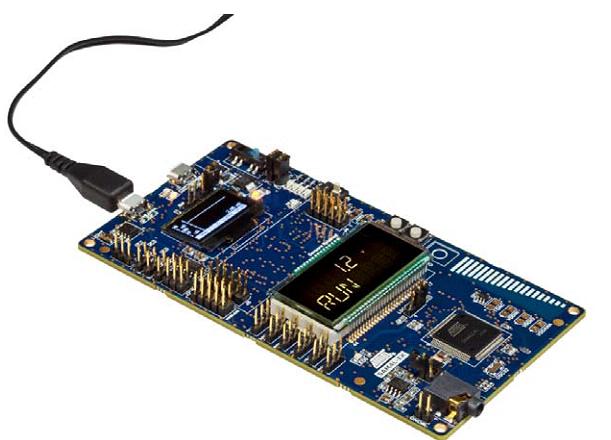

Набор позволит инженерам быстро приступить к разработке приложений. В состав набора входит высокоинтегрированная оценочная плата с богатыми возможностями: встроенный отладчик, порт USB, сегментный ЖК дисплей, сенсорный интерфейс, а также специализированная схема для измерения потребляемого микроконтроллером тока и богатый набор периферии. Дополнительно на плате установлены коннекторы расширения, что позволит подключать различные платы расширения, что позволит легко добавить в разрабатываемую систему различные МЕМС датчики и беспроводные (Wi-Fi, ZigBee) интерфейсы.
Микроконтроллеры SAM4L отличаются ультранизким энергопотреблением и высокой эффективностью за счет внедрения запатентованной технологии picoPower. В активном режиме микроконтроллеры потребляют до 90 мкА/МГц, намного меньше чем любые аналогичные решения конкурентов на рынке. И на сегодняшний день это самые эффективные микроконтроллеры на рынке, по результатам тестирования CoreMark был достигнут показатель в 28 CoreMark/мА при использовании интегрированной среды разработки IAR Embedded Workbench 6.40. В спящем режиме микроконтроллеры потребляют 1.5 мкА при полном сохранении содержимого ОЗУ, а в режиме Back-up ток потребления снижается до 700 нА.
Отдельным функциональным блоком на оценочной плате является схема измерения потребляемого тока, которая отображает данные в реальном времени на отдельном ЖК дисплее.
