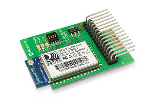

Продукт, разработанный компанией Microchip, выполнен на базе Wi-Fi модуля компании Roving Networks. Дочерня плата рассчитана а совместное использование с отладочными платформами семейства Explorer компании Microchip и совместимы со всеми 4/8/16/32-разрядными микроконтроллерами PIC.
Модуль RN-131 – это полноценное сетевое решение, которое включает в себя 802.11 b/g приемопередатчик, коммуникационный процессор, TCP/IP стек и и Host функции коммуникационного приложения. При использовании данных модулей отпадает необходимость во внешнем процессоре управления, что позволяет использовать Wi-Fi соединение с 4/8/16/32 битными микроконтроллерами. Благодаря такому решении пользователи получают возможность разрабатывать компактные беспроводные приложения с низким энергопотреблением.
Отличительные особенности:
  • FCC/CE/IC сертифицированное решение приемопередатчика IEEE 802.11b/g диапазона 2.4 ГГц;
  • рассчитано на совместное использование с отладочными платформами Explorer 16 и PIC18 Explorer;
  • подключается в специальный разъем PICtail на отладочной плате;
  • встроенная керамическая чип-антенна;
  • совместимость с 4/8/16/32-разрядными микроконтроллерами;
  • ультранизкое энергопотребление:
    • 4 мкА в режиме Sleep, 40 мА в режиме приема, 210 мА в режиме передачи;
  • высокая пропускная способность:
    • 921 Кбит/с передача, 500 Кбит/с прием при использовании TCP/IP стека, шифрования WPA2 и коммуникации по UART;
    • до 2 Мбит/с при использовании интерфейса SPI slave;
  • интерфейс UART с аппаратным управлением потоком;
  • интерфейс SPI с поддержкой прерываний;
  • часы реального времени;
  • 3 светодиода статуса;
  • питание от отладочной платы;
  • встроенный стек сетевого протокола TCP/IP
  • возможность настройки уровня выходной мощности;
  • полная программная поддержка, примеры приложений с исходными кодами.
