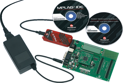

В состав набора включено: отладочная плата PIC18 Explorer Board, отладчик-программатор PICkit 3, USB кабель, универсальный источник питания 9 В.
Отладочная плата PIC18 Explorer Board (DM183032) поддерживает работу с различными микроконтроллерами PIC18 и поставляется с двумя микроконтроллерами, один установлен уже на плату, второй установлен на мезонинный модуль, который подключается к плате. Выбор микроконтроллера для работы осуществляется с помощью переключателя. На плате, также, установлены: символьный дисплей, разъемы USB и RS-232, разъем для установки дочерних плат PICtail.

  1. Отладочная плата PIC18 Explorer Board с установленным микроконтроллером PIC18F8722 и с установленным процессорным модулем на микроконтроллере PIC18F87J11.
  2. Программатор-отладчик PICrit 3.
  3. Кабель USB.
  4. Источник питания 9 В.
  5. Диск с ПО, примерами приложений и документацией.
