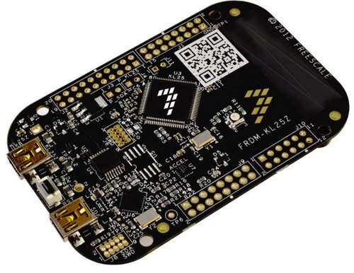

Это недорогой и функциональный инструмент специально выпущен для разработки приложений на микроконтроллерах Kinetis KL1 и KL2, т.к. это первые в отрасли микроконтроллеры выполненные на ядре Cortex-M0+.
Серия L – это микроконтроллеры начального уровня, которые комбинируют исключительную энергоэффективность и простоту использования с производительностью, широким набором периферии и масштабируемостью всей линейки 32-битных микроконтроллеров семейства Kinetis, отличаясь низким энергопотреблением и высокой производительностью, свойственными ARM-процессорам архитектуры Cortex. Микроконтроллеры выполнены по 90-нанометровой технологии с малым током утечки.
На отладочной плате установлен микроконтроллер KL25Z128VLK, самый производительный из серии, имеющий максимальный набор аналоговой и цифровой периферии. Помимо него на плате установлена дополнительная периферия и, впервые на отладочную плату интегрирован встраиваемый адаптер открытого стандарта для последовательной коммуникации и отладки, известный как OpenSDA. Адаптер позволяет реализовать некоторые режимы для последовательной коммуникации, программирования Flash-памяти и отладки.
Форм-фактор отладочной платы совместим с форм-фактором Arduino (3 модификация) , что позволяет использовать широкий спектр плат расширения.
Отличительные особенности:
  • полнофункциональная отладочная платформа для разработки энергоэффективных приложений на микроконтроллерах Kinetis KL1 и KL2;
    • установлен микроконтроллер KL25Z128VLK:
      • ядро Cortex-M0+, рабочая частота до 48 МГц;
      • 128 Кбайт Flash-памятьб 16 Кбайт ОЗУ;
      • 4-канальный DMA контроллер;
      • ультранизкое энергопотребление;
      • встроенный контроллер USB 2.0 OTG;
      • 16-битный АЦП, 12-битный ЦАП;
      • два 6-канальных и один 2-канальный таймер с низким энергопотреблением и поддержкой DMA;
      • часы реального времени с календарем;
      • поддержка емкостного сенсорного интерфейса;
      • богатые коммуникационные возможности;
    • установлен акселерометр MMA8451Q;
    • пользовательский RGB светодиод;
    • сенсорный интерфейс – слайдер;
    • интегрированный отладчик-программатор открытого стандарта;
    • простой доступ к линиям ввода/вывода микроконтроллера;
    • совместимый с Arduino форм-фактор, возможность использования плат расширения;
    • несколько режимов питания: USB интерфейс, батарея или внешний источник;
  • примеры приложений с открытым исходным кодом.
