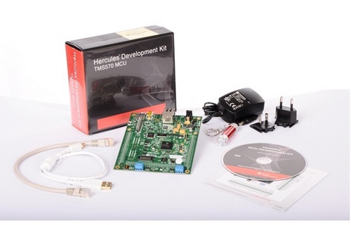

Микроконтроллеры Hercules обеспечивают надежную работу на аппаратном уровне, что также повышает производительность и снижает программную нагрузку. В сочетании с надежными инструментами, программным обеспечением и документацией по реализации функций безопасности, их функциональность дает разработчикам свободу для дифференциации их конечных продуктов и возможность ускорения продвижения их на рынок.
Отладочный набор включает в себя все необходимое для разработчика программное и аппаратное обеспечение, компания также предоставляет полный комплект документации по реализации функций безопасного управления, примеры приложений и кода. Отладочная плата в наборе является высокоинтегрированным решением и имеет встроенный JTAG эмулятор XDS100v2 с интерфейсом USB.
В состав ПО входит: интегрированная среда разработки Code Composer Studio IDE, инструмент генерирования периферийных драйверов HALCoGen, инструменты для программирования Flash-памяти CSS и nowFlash.
Отличительные особенности:
  • полнофункциональный отладочный набор для разработки приложений;
  • на отладочной плате установлен микроконтроллер TMS570LS1227 в 337-выводном корпусе BGA;
  • интегрированный JTAG эмулятор XDS100v2 с интерфейсом USB;
  • коннектор для подключения внешнего адаптера JTAG;
  • установлена дополнительная память ОЗУ 8 Мбайт;
  • интерфейс Ethernet 10/100 Мбит/с;
  • последовательный интерфейс UART микроконтроллера доступен через USB виртуальный COM порт;
  • два порта CAN и соответствующие драйверы;
  • установлен датчик освещенности, датчик температуры;
  • восемь пользовательских светодиодов, пользовательские кнопки, кнопки для эмуляции разных типов сброса;
  • три коннектора для расширения функционала и прототипирования;
  • доступ ко всем сигнальным линиям микроконтроллера;
  • кнопка для симуляции неисправности внешнего осциллятора;
  • конфигурирование основных режимов отладочной платы с помощью перемычек;
  • слот для карт памяти SD;
  • возможность измерения потребляемого тока микроконтроллером;
  • питание платы от интерфейса USB или от внешнего источника 5 – 12 В;
  • схемы обеспечения питания микроконтроллера и периферии;
  • полная пргграмманая и техническая поддержка, документация, ПО для разработки приложений и программных драйверов периферии, примеры приложений.
