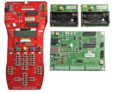

Оценочный набор поддерживает разработку коммуникационных систем с использованием стеков IPv6/6LoWPAN, ZigBee RF4CE и ZigBee PRO. В состав набора входят следующие основные компоненты: две платы модуля приемопередатчика на микроконтроллере ATmega256RFR2 (radio controller boards, RCB256RFR2), плата в форм-факторе пульта дистанционного управления и плата базового ввода/вывода с интерфейсом USB для подключения к ПК или ноутбуку.
Микроконтроллеры семейства ATmegaRFR2 отвечают современным требованиям, предъявляемых к беспроводным радиочастотным приложениям, они обладают самым низким в отрасли энергопотреблением, имеют вспомогательные аппаратные блоки, лучшую в своем классе радиочастотную часть и дополнительные опции встроенной памяти. Потребляя в режиме прослушивания канала ток менее 6 мА, в режиме передачи – менее 14.5 мА, а режиме сна – менее 1.5 мкА, однокристальные микроконтроллеры семейства ATmegaRFR2 потребляют на 50% меньше энергии, чем существующие продукты конкурентов на рынке и представляют собой бюджетное решение для современных беспроводных систем 2.4 ГГц.
В состав набора входит также плата модуля дистанционного управления, которая содержит ЖК индикатор, 3-осевой акселерометр, коммуникационный порт и драйвер RS232, интерфейс JTAG и коннекторы для подключения модулей приемопередатчиков.
Для пользовательского доступа к модулю приемопередатчика RCB256RFR2 посредством линий ввода/вывода общего назначения, для коммуникации с ПК, а также для доступа к интерфейсу программирования модуля, компания включила в состав набора плату Sensor Terminal Board. Плата имеет различные интерфейсы и порты, внешнюю SRAM, датчик температуры и линии ввода/вывода общего назначения и позволяет получить доступ к периферии модуля с целью наращивания аппаратной части и возможностей беспроводной системы.

  • полная программная поддержка, стек протокола, ПО для разработки и тестирования профилей ZigBee, примеры и демонстрационное ПО;

Комплектация:
  1. Две платы RCB256RFR2
  2. Плата RCB Sensor Terminal Board
  3. Плата модуля дистанционного управления RCB Key Remote Control Board
  4. Кабель RS232
  5. Кабель USB
  6. Две антенны диапазона 2.4 ГГц
  7. Элементы питания
  8. Руководство по быстрому старту
