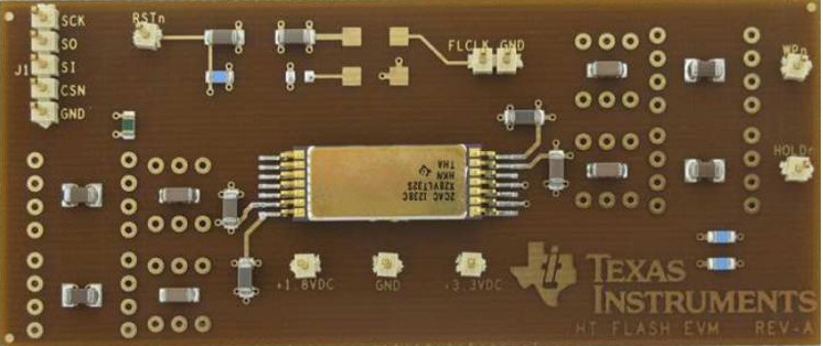

Данная микросхема предназначена для применения в системах, работающих в жестких высокотемпературных условиях окружающей среды от -50°С до +210°С. Объем памяти 32 Мбит, последовательный интерфейс SPI и уже проведенные испытания микросхемы во всем температурном диапазоне устраняют необходимость проведения квалификационных тестов и испытаний компонентов разработчиками. Микросхема поддерживает режим непрерывного сбора данных в экстремальных температурах и гарантирует как минимум 1000 часов работы в агрессивных условиях окружающей среды.
Оценочный модуль выполнен на специальной печатной плате, приспособленной к эксплуатации в агрессивных средах с температурой вплоть до 200С. Блокировочные конденсаторы в обвязке микросхемы, установленные на плате изначально в smd корпусе, рассчитаны на использование в стандартном температурном диапазоне. Такой решение было принято для снижения стоимости оценочного модуля. Если планируется проводить испытаниях работы микросхемы при высоких температурах, то данные конденсаторы необходимо заменить на конденсаторы для соответствующего температурного диапазона (до 200С), которые выполнены в обычном корпусе с выводами. Для их установки предусмотрены отверстия на оценочной плате.
На плате дополнительно имеются выводы для проверки управляющих сигналов и сигналов интерфейса SPI.
Отличительные особенности:
  • оценочный модуль на микросхеме Flash-памяти SM28VLT32-HT для применения в системах, работающих при высоких температурах;
    • емкость 32 Мбит (4 Мбайт);
    • широкий диапазон рабочей температуры от -55С до +210С;
    • высокая надежность;
    • специализированный компактный корпус: микросхема может интегрироваться в многочиповые модули для систем с ограниченной площадью печатной платы, выпускаются в керамическом корпусе или Known Good Die (KGD, поставка заведомо исправных кристаллов);
    • последовательный интерфейс SPI.
    • 14-выводный керамический корпус;
  • специализированная печатная плата;
  • установлены необходимы внешние компоненты, блокировочные конденсаторы в smd корпусе;
  • возможность установки блокировочных конденсаторов с рабочей температурой до 200С для проведения реальных испытаний;
  • место для установки отдельного осциллятора 12 МГц;
  • доступ к сигнальным линиям управления и сигналам интерфейса SPI;
  • коннектор для подключения питания 3.3 В и 1.8 В;
  • ESD защита 2 кВ.
