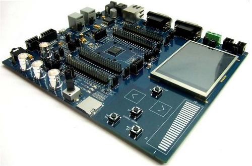

Оценочный набор Atmel ATSAM4E-EK
ATSAM4E-EK – полнофункциональный оценочный набор, который может использоваться для разработки и отладки широкого спектра приложений на 32-разрядных микроконтроллерах серии SAM4E.
Версия для разработки, SAM4E16 Microcontroller Evaluation Kit 0.032768MHz/12MHz CPU 128KB RAM 16KB/1024KB NAND Flash/ROM
ChipWorker
ATSAM4E-EK
23 110 ₽
ЧипСити
ATSAM4E-EK
23 110 ₽
Кремний
Россия и страны СНГ
ATSAM4E-EK Evaluation kit for Atmel SAM4E Cortex-M4 microcontrollers
Atmel
Hi-Tech Circuit Group
ATSAM4E-EK
В состав набора входит все необходимое аппаратное и программное обеспечение.
Богатая периферия, вычислительная мощность и функционал делают идеальным применение микроконтроллеров SAM4E в системах автоматизации, системах управления зданиями, приложениях M2М, в системах управления и контроля энергопотребления. Также они могут применяться в приложениях, где требуется высокоскоростной обмен данными, как по проводным, так и по беспроводным интерфейсам.
Оценочная плата из набора – это высокоинтегрированное решение с богатой периферией и коммуникационными интерфейсами. Питание платы осуществляется от внешнего источника, для питания микроконтроллера и периферии (3.3 В) используется LDO регулятор напряжения MC29302. Конфигурирование основных параметров платы осуществляется с помощью перемычек.
Богатый набор коммуникационных портов позволит разрабатывать и отлаживать приложения, где требуется высокоскоростная передача данных и межмашинный обмен.
Следует отметить наличие аналоговых входов с BNC коннекторами, ЖК дисплея с сенсорным экраном для реализации пользовательских интерфейсов, сенсорных кнопок, порта Ethernet и двух каналов интерфейса CAN с соответствующим драйверами.
Отличительные особенности:
  • полнофункциональная оценочная плата для разработки/отладки приложений и оценик возможностей микроконтроллера SAM4E:
    • установлен микроконтроллер SAM4E16 в 144-выводном корпусе BGA:
      • 32-битный микроконтроллер с ядром ARM Cortex-M4, максимальная рабочая частота 120 МГц;
      • модуль арифметики с плавающей точкой;
      • интерфейс внешней шины;
      • коммуникационные интерфейсы:
        • полноскоростной USB 2.0 Device, встроенный USB приемопередатчик;
        • Ethernet;
        • 3 канала SPI;
        • 2 канала TWI (I2C);
        • 2 канала CAN шины;
        • 4 канала UART;
      • аналоговая периферия:
        • два независимых 16-битных АЦП (до 24 каналов);
        • аналоговый компаратор;
        • двухканальный 12-битный ЦАП;
        • датчик температуры;
        • поддержка емкостного сенсорного интерфейса (32 канала);
      • до 117 линий ввода/вывода;
    • схема обеспечения питания микроконтроллера и периферии;
    • установлен кварцевый резонатор 12 МГц и 32768 Гц;
    • установлена дополнительная память NAND Flash;
    • установлен ЖК дисплей 2.8'' с сенсорным экраном;
    • порт и драйвер RS232;
    • порт USART с драйвером RS232 мультиплексированный с драйвером RS485;
    • два порта CAN;
    • полноскоростной интерфейс USB Device;
    • аудио интерфейс (выход на наушники);
    • интерфейс Ethernet с коннектором RJ45;
    • слот для подключения карт памяти SD/MMC;
    • три аналоговых входа с BNC коннекторами;
    • поддержка отладочного интерфейса JTAG;
    • пользовательские светодиоды, сенсорные и обычные кнопки, потенциометры;
    • коннектор для подключения ZigBee модуля;
    • сигналы линий ввода/вывода доступны на коннекторах;
    • перемычки для конфигурирования основных параметров платы;
  • полная программная поддержка.
