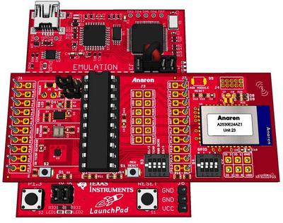

Плата расширения разработана и поддерживается компанией Anaren, на ней установлены ZigBee модуль, микроконтроллер MSP430G2553IN20, коннекторы для подключения к оценочной плате и переключатели для конфигурирования.
ZigBee модуль A2530E24AZ1 – это высокоинтегрированное и компактное решение, в основе которого система-на-кристалле CC2530 компании Texas Instruments. Модуль имеет низкое энергопотребление и может работать с интегрированной или внешней антенной.
На каждом модуле установлен модуль A2530E24AZ1 и микроконтроллер серии MSP430 Value Line, в который запрограммирована прошивка Anaren AIR-ZNP разработанная на основе стека протокола Z-Stack. В случае использования модулей с платой Stellaris LaunchPad необходимо отключить микроконтроллер на модуле и загрузить по USB интерфейсу прошивку для микроконтроллера Stellaris.
