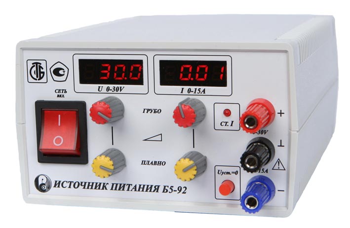

Источники питания серии Б5-9х, сертифицированные с нормированием по 15 основным параметрам, могут работать в режиме стабилизации напряжения и тока, допускают параллельное и последовательное соединение, обеспечивая долговременную работу на полной нагрузке до 450 Вт.
Максимальная выходная мощность-450 ватт. Максимальный выходной ток-15А. Максимальное выходное напряжение-30 В.
ПРИНЦИП
Источник питания Б5-92 (2405)48 600 ₽
ПриСТ
Россия и страны СНГ
Б5-92138 000 ₽
Основные особенности источников питания серии Б5-9х:
  • Регулируемые импульсные источники питания с высокостабильными выходными характеристиками и ультранизкими пульсациями
  • Цифровая индикация выходных значений напряжения и тока (4 разряда, LED)
  • Оперативный сброс выхода в ноль
  • Защита от перегрузки, короткого замыкания, перегрева
  • Терморегулированная вентиляция
  • Минимальная дискретность установки выходного напряжения и тока
  • Режимы работы: стабилизация U, I, динамическая нагрузка
  • Возможность параллельного и последовательного соединения двух однотипных приборов
  • Соединение любого из полюсов с корпусом (изолированный выход)
