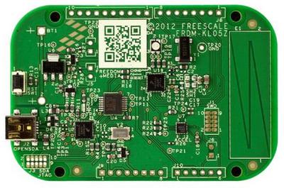

В состав платформы входят аппаратные и программные инструменты, которые идеально подходят для разработки, отладки и прототипирования систем на микроконтроллерах. Отличительной особенностью платформы является совместимость форм-фактора отладочных плат с платформой Arduino, что позволяет подключать различные платы расширения Arduino к платформе Freescale Freedom.
Отладочная плата может использоваться для оценки возможностей микроконтроллеров семейств KL04 и KL05. На плате установлен микроконтроллер MKL05Z32VFM4, поддерживающий работу на тактовой частоте до 48 МГц и снабженный богатой аналоговой и цифровой периферией. На отладочной плате установлена дополнительная периферия, включая RGB светодиод и 3-осевой акселерометр.
Встроенный отладочный интерфейс может использоваться для программирования Flash-памяти микроконтроллера. Компания предоставляет интегрированную среду разработки, необходимые драйверы, документацию и дополнительные материалы.
Отличительные особенности:
- полнофункциональная отладочная плата, совместимая по форм-фактору с Arduino R3;
 - установлен 32-разрядный микроконтроллер MKL05Z32VFM4 в корпусе QFN:
- ядро ARM Cortex-M0+, рабочая частота до 48 МГц;
 - Flash-память 32 Кбайт, 4 Кбайт ОЗУ;
 - 4-канальный контроллер прямого доступа к памяти;
 - три 16-разрядных таймера, таймер реального времени;
 - до 8 каналов ШИМ;
 - коммуникационные порты: SPI, UART, I2C;
 - 12-разрядный 14-канальный АЦП;
 - одноканальный 12-битный ЦАП;
 - до 28 линий ввода/вывода общего назначения;
 - интерфейс USB, отладочный интерфейс OpenSDA;
 - установлен RGB светодиод;
 - установлен 3-осевой акселерометр;
 - сенсорный слайдер;
 - кнопка сброса;
 - свободные линии ввода/вывода микроконтроллера выведены на контактные площадки;
 - схема регулятора напряжения 3.3 В;
 - питание платы возможно от USB, батареи или внешнего источника;
 - возможность подключения плат расширения Arduino;
 - полная программная поддержка.
