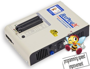

BeeProg2C (PROG BeeProg2C) - сверхбыстрый универсальный USB-программатор микросхем от Elnec пришедший на смену PROG BeeProg+ и созданный для удовлетворения спроса небольших производств и одиночных разработчиков.

Программатор имеет встроенный источник питания и разъем для внутрисхемного программирования. По сравнению с PROG BeeProg+ имеет увеличенную скорость программирования NOR Flash и NAND Flash. Благодаря своей надежности и великолепным техническим характеристикам PROG BeeProg2C найдет применение в следующих областях:
  • сервисное обслуживание и ремонт электронного оборудования;
  • автомобильный чип-тюнинг;
  • разработка электронного оборудования;
  • программирование микросхем в промышленных масштабах.
Между PROG BeeProg2C и PROG BeeProg2 имеются следующие отличия:
  • отсутствует поддержка устаревших биполярных чипов (PROM и PLD);
  • отсутствует поддержка устаревших EPROM с напряжением программирования 21 В и выше;
  • отсутствует поддержка устаревших EPROM 2708;
  • отсутствует поддержка микроконтроллеров серии MCS48;
  • отсутствует поддержка устаревших микроконтроллеров 8751/8752 напряжением программирования 21 В.
Для работы с программатором используется программное обеспечение PG4UW, самую свежую версию которого можно скачать с сайта производителя. Для нормальной работы с программатором и актуальной базой поддерживаемых микросхем, рекомендуется регулярно производить обновление программного обеспечения. Информация о выходе новой версии публикуется на сайтах компании Elnec и Терраэлектроника.
Отличительные особенности:
  • Поддержка ~70 000 чипов от 285 производителей (список постоянно увеличивается и дополняется);
  • Сверхбыстрое программирование. 64 Мбит NOR Flash менее чем за 9 сек, 1 Гбит NAND Flash менее чем за 70 секунд;
  • 48-выводная DIL колодка;
  • Микросхемы в DIP корпусе не требуют дополнительных адаптеров;
  • Разъем ISP для внутрисхемного программирования;
  • Подключение к ПК по интерфейсу USB 2.0 (до 480 Мбит/с), поддержка интерфейса USB 1.1;
  • Поддерживается обновление до версии BeeProg2, после обновления доступен LPT порт;
  • Удобное и простое ПО;
  • Быстрая реакция производителя на появление новых микросхем путем регулярного обновления ПО;
  • Сделано в Словакии.
