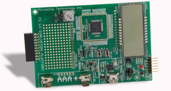

Оценочная плата поставляется с установленным микроконтроллером PIC16LF1947 и может использоваться для разработки и отладки различных приложений.
Интегрированная схема повышающего преобразователя напряжения позволяет питать микроконтроллер и периферию от одного элемента питания и продемонстрировать возможности технологии ультранизкого энергопотребления. Быстрая и простая разработка приложений гарантируется благодаря богатой периферии и функционалу платы, включая: ЖК дисплей, интерфейс USB, часы реального времени, драйвер светодиодов, кнопки, схему мониторинга температуры, схему мониторинга потребляемого тока,  область для макетирования и коннектор для подключения плат расширения для управления электродвигателями различных типов.
Для программирования и отладки микроконтроллера необходимо приобрести внешний программатор-отладчик PICkit 3. Конфигурирование основных параметров и режимов работы платы осуществляется с помощью перемычек.
Отличительные особенности:
  • полнофункциональная оценочная платформа;
  • поддержка разработки приложений для микроконтроллеров серии PIC12F1xxx/PIC16F1xxx;
  • установлен микроконтроллер PIC16LF1947 в 64-выводном корпусе для поверхностного монтажа;
    • расширенный набор инструкций;
    • 16 Кбайт Flash-память, 1 Кбайт ОЗУ, 256 Байт EEPROM;
    • коммуникационные порты I2C, SPI, USART с расширенным функционалом;
    • 8- и 16-разрядные таймеры/счетчики;
    • встроенный контроллер ЖК индикатора;
    • напряжение питания 1.8 В – 3.6 В;
  • установлен датчик температуры MCP9800 с интерфейсом I2C;
  • установлен конвертер USB-UART MCP2200;
  • установлен 40-сегментный ЖК индикатор;
  • установлен кварцевый резонатор 32 кГц;
  • схема мониторинга потребляемого тока;
  • схема регулятора напряжения для питания микркоонтроллера и периферии;
  • схема повышающего преобразователя напряжения для питания платы от одного элемента питания;
  • пользовательские светодиоды, кнопки, потенциометр;
  • коннектор для подключения плат расширения;
  • область для макетирования;
  • интерфейс внутрисхемного программирования и отладки PICkit 3;
  • несколько опций питания;
  • конфигурирование основных параметров платы с помощью перемычек;
  • полная программная поддержка, демонстрационные приложения.
