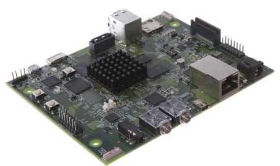

Оценочный модуль Texas Instruments OMAP5432-EVM
OMAP5432-EVM – полнофункциональный высокоинтегрированный оценочный модуль для разработки индустриальных приложений на базе двухядерного ARM Cortex-A15 микропроцессора серии OMAP5432.
Данное решение компании Texas Instruments позволит быстро и просто оценить и протестировать приложения, в которых требуется одновременно высокая вычислительная мощность, поддержка графики и низкое энергопотребление. Основное применение оценочного модуля видится в системах человеко-машинного интерфейса, портативных терминалах для обмена данными, системах цифровых рекламно-информационных панелей, а также в медицинском оборудовании.
Для разработчика доступны ключевые интерфейсы Ethernet, USB 3.0, USB 2.0, HDMI, аудио вход/выход и SATA. Дополнительно модуль имеет порт расширения для подключения различных типов дисплеев и камер. Интегрированный в процессор двухядерный графический ускоритель позволит разрабатывать мультимедийные приложения с поддержкой двухмерной и трехмерной графики.
Для оценочного модуля доступно несколько операционных систем, включая Android, Linux, QNX и Green Hills INTEGRITY.
Отличительные особенности:
  • полнофункциональный оценочный модуль для разработки и отладки индустриальных приложений;
  • установлен двухядерный процессор OMAP5432 ES2.0:
    • два ядра ARM Cortex-A15 работающие на частоте 1.5 ГГц;
    • интегрированный двухядерный графический процессор SGX544;
    • подсистема цифрового сигнального процессора;
    • подсистема работы с дисплеем и изображениями;
    • интерфейс внешней памяти;
  • установлена дополнительная память DDR3 2 Гбайт;
  • установлена дополнительная энергонезависимая память EMMC/iNAND 4 Гбайт;
  • интегрированная схема управления питанием и мониторинга температуры;
  • пассивное охлаждение процессора;
  • порт USB 3.0;
  • три высокоскоростных порта USB Host;
  • аудио интерфейс (стерео вход/выход) на базе 8-канального кодека TWL6040;
  • слот для карт памяти microSD;
  • порт Ethernet;
  • поддержка безпроводных интерфейсов стандарта 802.11b/g/n, Bluetooth, NFC;
  • порт HDMI, порт расширения DSI Display, параллельный порт Parallel Display Expansion (100-выыводный коннектор);
  • пользовательские светодиоды, светодиоды статуса;
  • отладочный интерфейс JTAG;
  • порт расширения для подключения камеры;
  • светодиоды статуса и режима работы, пользовательские светодиоды;
  • питание от внешнего источника;
  • полная программная поддержка;
  • поддержка нескольких операционных систем: Android, Linux, QNX, Green Hills INTEGRITY.
