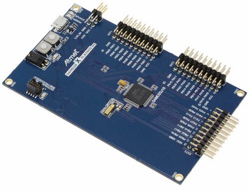

На оценочной плате из набора установлен микроконтроллер SAMD20J18. Как и все наборы серии Xplained Pro, он поддерживает подключение плат расширения и дочерних плат, включая Atmel I/O1 Xplained Pro, OLED1 Xplained Pro и PROTO1 Xplained Pro (приобретаются отдельно).
Оценочная плата поддерживается в универсальной интегрированной среде разработки Atmel Studio 6, которая предоставляет пользователю простой доступ ко всем возможностям микроконтроллера и содержит необходимую информацию по интеграции микроконтроллера в пользовательские приложения.
Плата имеет встроенный отладчик с интерфейсом USB, поэтому нет необходимости приобретать дополнительные инструменты для программирования микроконтроллера и отладки приложения.
Питание на плату может подаваться от интерфейса USB или от внешнего источника. Дополнительно на плате установлены пользовательские кнопки и светодиод, разъемы для подключения плат расширения, коннектор для измерения потребляемого тока и коннектор для подключения внешнего отладчика.
Отличительные особенности:
  • полнофункциональная оценочная плата:
    • установлен микроконтроллер ATSAMD20J18:
      • ядро ARM Cortex-M0+, рабочая частота до 48 МГц;
      • 256 Кбайт Flash-память, 32 Кбайт ОЗУ;
      • шесть коммуникационных модулей последовательных интерфейсов;
      • восемь 16-разрядных таймеров/счетчиков;
      • часы реального времени;
      • 16 каналов ШИМ;
      • 20-канальный 12-разрядный АЦП, 10-разрядный ЦАП;
      • поддержка до 256 каналов емкостного сенсорного интерфейса;
      • напряжение питания 1.62 В – 3.63 В;
    • встроенный отладчик:
      • интерфейс USB;
      • программирование микроконтроллера и отладка приложения по интерфейсу SWD;
      • возможность программирования и отладки внешнего микроконтроллера;
      • интерфейс виртуального COM-порта;
      • поддержка интерфейса Atmel Data Gateway (DGI) для целевого микроконтроллера по SPI или TWI интерфейсу;
    • периферия платы:
      • пользовательские кнопки;
      • пользовательский светодиод;
      • три коннектора для подключения плат расширения;
  • питание платы от внешнего источника или от интерфейса USB;
  • полная программная поддержка.
