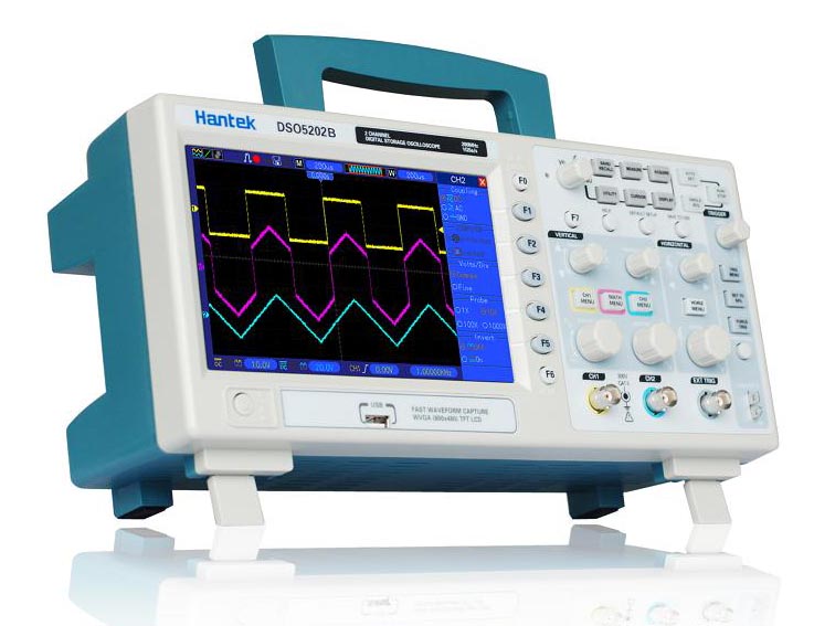

Осциллограф Hantek DSO5202B
ПроизводительHantek
СерияDSO5000B
МодельDSO5202B
Основные особенности осциллографов серии DSO5000B:
  • Отличный промышленный дизайн.
    Клавиши для каждого канала, времени, триггера, мультиметра
  • Большой экран размером 7 дюймов с разрешением 800×480.
  • USB 2.0 интерфейс, usb host, легко управляется с ПК
  • Высокая скорость обновления (2500 кадров)
  • Высокие частоты дискретизации – 1 ГГц, 25 ГГц в эквивалентном режиме.
  • БПФ , + , - , * , / ,X-Y, 23 вида автоматических измерений, проверка по шаблону
  • Запись и сохранение сигналов
