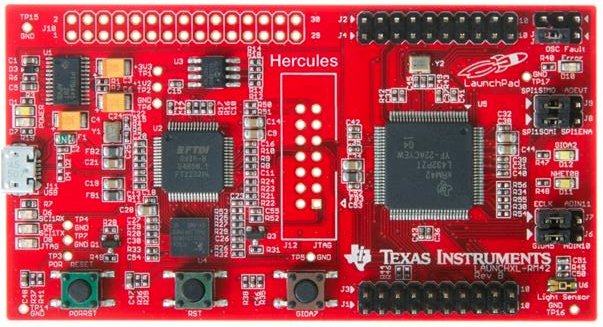

LAUNCHXL-RM42 – полнофункциональный оценочный набор серии LaunchPad предназначен для оценки возможностей и разработки приложений на микроконтроллерах семейства Hercules.

Отличительной особенностью данных микроконтроллеров являются интегрированные на аппаратном уровне функции безопасности для приложений, поэтому они предназначены для узкого круга высокопроизводительных приложений, которые требуют высокого уровня надежности.
Это дешевая оценочная платформа позволит пользователям быстро приступить к разработке приложений на базе микроконтроллеров Hercules.
Форм-фактор оценочной платы из набора Hercules LaunchPad разработан с учетом возможности дальнейшего наращивания и расширения функционала платы. С этой целью на плате установлен 40-выводный коннектор для подключения плат расширения серии BoosterPack. Встроенный на плату отладчик и демонстрационные проекты позволят в полной мере оценить специализированный функционал микроконтроллера.
Набор рассчитан для разработки и отладки приложений медицинской, промышленной и автомобильной сферы, которые требуют высокого уровня надежности, к примеру: системы промышленной автоматизации, высоконадежные программируемые логические контроллеры, турбины и ветряные генераторы, системы управления эскалаторами и подъемными устройствами, дефибрилляторы.
Отличительные особенности:
  • полнофункциональная оценочная платформа для микроконтроллеров семейства Hercules;
  • установлен двухядерный микроконтроллер Hercules RM42L432:
    • архитектура dual core lock-step ARM Cortex-R4;
    • рабочая частота до 100 МГц;
    • 384 Кбайт Flash-память, 32 Кбайт ОЗУ;
    • модуль защиты памяти;
    • встроенная схема самотестирования процессора и ОЗУ;
    • встроенная система корректировки ошибок памяти;
    • система мониторинга напряжения и тактовой частоты;
    • два CAN контроллера;
    • интерфейсы MibSPI, SPI, UART;
    • 12-битный 16-канальный АЦП;
    • усовершенствованный модуль таймера;
    • интерфейс квадратурного энкодера;
    • до 45 линий ввода/вывода общегоназначения;
  • основное назначение: разработка критически важных с точки зрения безопасности приложений;
  • поддержка подключения плат расширения серии BoosterPack;
  • контактные площадки с сигналами линий ввода/вывода микроконтроллера для установки дополнительных коннекторов;
  • установлен отладчик-эмулятор XDS100v2 JTAG с интерфейсом USB;
  • питание оценочной платы от интерфейса USB;
  • установлены пользовательские светодиоды, датчик освещенности;
  • последовательный порт UART (SCI)-PC;
  • полная программная поддержка:
  • установлено демонстрационное приложение;
  • демонстрационные проекты с графическим пользовательским интерфейсом управления для оценки специализированного функционала микроконтроллера;
  • программные драйверы для демонстрационных проектов, использующих плату расширения Educational BoosterPack (плата расширения с акселерометром, ЖК индикатором, трехцветным светодиодом и пр.);
  • работа с платой поддерживается в интегрированной среде разработки Code Composer Studio;
  • для быстрой разработки кода приложений возможо использование программной среды HALCoGen.
