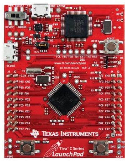

Плата EK-TM4C123GXL предназначена для оценки возможностей и разработки приложений на ARM микроконтроллерах серии Tiva C с ядром Cortex-M4. Отличительной особенностью данных микроконтроллеров является высокая производительность за счет интеграции модуля вычислений с плавающей точкой, ультранизкое энергопотребление, интегрированный интерфейс USB 2.0 и богатый набор последовательных интерфейсов передачи данных.

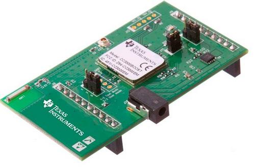

CC3000BOOST (SimpleLink Wi-Fi CC3000 BoosterPack) – полнофункциональная плата расширения серии BoosterPack для разработки и отладки беспроводных Wi-Fi приложений, а также она способствует ускорению разработки и продвижения на рынок новых Wi-Fi продуктов и проектов, поддерживающих концепцию Интернета вещей. Основным компонентом платы является беспроводной модуль семейства SimpleLink Wi-Fi CC3000, выполненный на автономном сетевом процессоре CC3000, который быстро и просто интегрируется в любую систему и позволяет организовать взаимодействие с мобильными устройствами.

  • оценочная плата EK-TM4C123GXL:
    • установлен микроконтроллер TM4C123GH6PM:
      • 32-разярдное ядро Arm Cortex-M4;
      • рабочая частота до 80 МГц;
      • контроллер вложенных векторных прерываний;
      • модуль вычислений с плавающей точкой;
      • 32-канальный контроллер прямого доступа к памяти;
      • модуль защиты памяти;
      • 256 Кбайт Flash-память, 32 Кбайт ОЗУ;
      • встроенный контроллер USB 2.0;
      • 12-битный 12-канальный АЦП;
      • богатый набор коммуникационных интерфейсов (UART, SSI, SPI, MICROWIRE, I2C);
      • шесть 32-битных таймеров/счетчиков, шесть 64-разрядных таймера/счетчика;
      • до 43 линий ввода/вывода общего назначения;
    • поддержка подключения плат расширения серии BoosterPack;
    • контактные площадки с сигналами линий ввода/вывода микроконтроллера для установки дополнительных коннекторов;
    • интегрированный внутрисхемный отладчик-программатор с интерфейсом USB на базе микроконтроллера TM4C123GH6PMI;
    • порт microUSB Device;
    • питание оценочной платы от интерфейса USB;
    • интегрированная схема регулятора напряжения 3.3 В;
    • установлен пользовательский 3-цветный светодиод, кнопки;
    • установлена кнопка сброса, светодиодный индикатор подачи питания;
    • установлен кварцевый резонатор 32 кГц для тактирования интегрированного в микроконтроллер модуля спящего режима;
  • плата расширения CC3000BOOST:
    •  установлен модуль SimpleLink Wi-Fi CC3000:
      • прошел предварительную сертификацию;
      • автономный IEEE 802.11 b/g сетевой процессор с поддержкой TCP, UDP и IP;
      • потребляет 0.5% ресурсов, в сравнении с традиционными Wi-Fi решениями: для работы хост-контроллер должен иметь всего лишь 3 КБайт ОЗУ и 6 КБайт Flash-памяти.
      • поддержка технологии Texas Instruments FirstTimeConfig;
    • поддержка технологии SmartConfig:
      • быстрое конфигурирование Wi-Fi приложения с помощью мобильного устройства (смартфон, планшет или ПК);
      • простая настройка беспроводной сети для устройств без дисплеев;
      • поддержка одновременной инициализации нескольких устройств;
      • доступны примеры приложений для ОС Java, Android, iOS;
      • бесплатное ПО;
    • поддержка технологии быстрого и простого обнаружения инициализированных сетевых устройств посредством смартофна или планшета;
    • питание от внешнего источника или от отладочной платы;
    • контрольные точки для замера параметров;
    • встроенная схема регулятора напряжения для питания процессора;
    • встроенная антенна и разъем для подключения внешней антенны;
    • коннектор для подключения отладчика-программатора;
