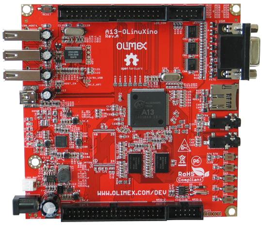

A13-OLINUXINO управляется операционной системой Linux и имеет весь необходимый набор периферии для полноценной работы в качестве встраиваемой системы.
На плату установлены процессор Allwinner A13 с тактовой частотой 1 ГГц и графическим процессором Mali 400, 512 МБ оперативной памяти, 4 интерфейса USB Host (3 из них доступны в виде стандартных USB разъемов, 1 на разъеме расширения), слот для microSD карты, VGA видео-выход, аудио-выход, микрофонный вход, часы реального времени, 5 аппаратных кнопок для навигации в ОС Android и внешний разъем, на который вынесен интерфейс GPIO.
Внешний разъем с вынесенными выводами GPIO может быть частично переконфигурирован для подключения внешней NAND Flash памяти (17 выводов), внешнего LCD дисплея (22 вывода, требуется отключение VGA), источника внешнего прерывания, 3 интерфейса I2C, 2 интерфейса UART, подключения внешней SD карты.
На плате имеется разъем UEXT для подключения дополнительных модулей, существенно расширяющих функциональные возможности одноплатного компьютера A13-OLINUXINO.
Питание A13-OLINUXINO осуществляется от источника 6-16 В с минимальным током 1 А. Так же плата может питаться от Li-Po аккумулятора (с ограничением по используемой периферии), для подключения которого предусмотрен специальный разъем.
Отличительные особенности:
  • процессор Allwinner A13, Cortex-A8, 1 ГГц, 3D Mali 400;
  • 512 МБ RAM;
  • 3+1 USB Host интерфейса;
  • 1 USB OTG (с возможностью питания платы);
  • слот для microSD;
  • VGA видео-выход;
  • разъем для подключения батарейки;
  • аудио-вход, микрофонный выход;
  • часы реального времени PCF8536;
  • 5 аппаратных кнопок;
  • разъем UEXT;
  • внешний разъем с вынесенным на него интерфейсом GPIO;
  • напряжение питания: 6-6 В;
  • габаритные размеры: 120×120 мм.
