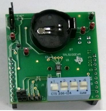

Оценочный модуль Texas Instruments TPL5100EVM
TPL5100EVM – полнофункциональный оценочный модуль, который позволит изучить работу и ускорить внедрение специализированных таймеров с ультранизким энергопотреблением серии TPL5000.
Микросхема TPL5100 – представляет собой программируемый таймер с интегрированным MOS драйвером, который способен заменить встроенный таймер микроконтроллера, позволяя микроконтроллеру оставаться в режиме пониженного энергопотребления.
В результате, такое системное решение позволит разработчикам снизить общее энергопотребление конечного устройства до 80%, в сравнении с существующими решениями.
Оценочный модуль позволяет настроить таймер с помощью установленных DIP-переключателей и измерить потребляемый микросхемой ток в рабочем режиме. Модуль может использоваться как автономное устройство, а также может подключаться к отладочным платформам серии LaunchPad, для этого предусмотрены соответствующие разъемы на плате модуля. В случае использования с отладочной платформой разработчики могут испытать работу встроенного в микросхему сторожевого таймера. Питание модуль может получать от отладочной платы или от батареи.

  • установлен DIP-переключатель для ручной установки интервалов таймера;
  • установлен держатель батареи (опционально);
  • питание от батареи или от отладочной платы;
  • контрольные точки для измерения потребляемого тока;
  • отдельный разъем, на который выведены управляющие сигналы таймера.
