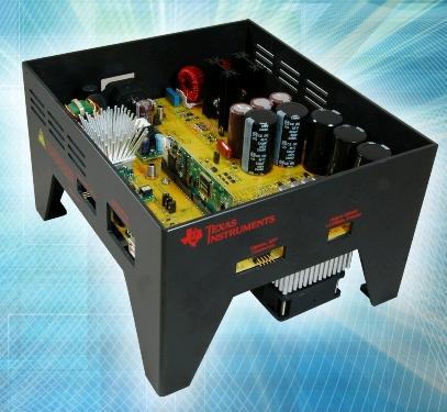

Отладочный набор Texas Instruments TMDSHVMTRINSPIN
TMDSHVMTRINSPIN – полнофункциональный отладочный набор, представляющий собой завершенное аппаратно-программное решение системы цифрового управления трехфазным электродвигателем с высоким рабочим напряжением по технологии InstaSPIN.
Поддержка технологии InstaSPIN-FOC и InstaSPIN-MOTION позволит разработчикам быстро и в автоматическом режиме идентифицировать тип трехфазного электродвигателя, настроить рабочие параметры и, в итоге, создать надежную и функциональную систему управления.
Отладочный набор имеет универсальный вход напряжения питания: переменное напряжение 110 В - 240 В или постоянное напряжение 350 В. Номинальная выходная мощность – 750 Вт.
В состав набора входит два типа процессорных модулей: один выполнен на микроконтроллере серии TMS320F28069M и имеет встроенный изолированный эмулятор типа XDS100v2, второй – выполнен на микроконтроллере серии TMS320F28027F, но не имеет встроенного эмулятора.
Все необходимое ПО, примеры приложений, библиотеки и документация доступна в составе бесплатного программного комплекта MotorWare.
Отличительные особенности:
  • полнофункциональный отладочный набор;
  • упрощенное и ускоренное создание надежных и функциональных систем цифрового управления трехфазными электродвигателями;
  • поддержка технологии InstaSPIN-FOC и InstaSPIN-MOTION;
  • бессенсорное управление электродвигателем;
  • набор рассчитан на создание высоковольтных систем управления;
  • поддерживаются все типы трехфазных электродвигателей;
  • выходная мощность 750 Вт, силовая часть драйвера рассчитана на максимальный ток до 10 А и напряжение 350 В;
  • аппаратная часть с открытым исходным кодом, для разработчиков доступны принципиальные схемы и проектная документация;
  • в состав набора входит два процессорных модуля на микроконтроллерах TMS320F28069M и TMS320F28027F;
  • полная программная поддержка:
    • оналйн инструменты симуляции;
    • бесплатные программные инструменты разработчика для настройки и управления электродвигателем;
    • примеры приложений, библиотеки, исходные коды.
