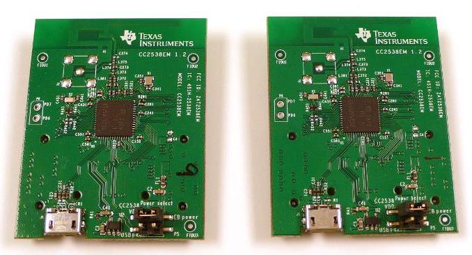

Оценочный комплект Texas Instruments CC2538EMK
CC2538EMK – оценочный комплект, состоящий из двух радиочастотных модулей на базе ZigBeeTM трансивера диапазона 2.4 ГГц СС2538, которые входят в состав отладочного набора CC2538DK и могут использоваться с материнской/Host платой или как отдельное устройство.

CC2538 представляет собой систему на кристалле, которая интегрирует  радио часть 802.15.4g (2.4 ГГц), процессор ARM Cortex-M3, специализированный модуль аппаратного ускорения функций безопасности профиля ZigBee Smart Energy 2.0 и достаточный объем встроенной памяти для запуска стека протокола ZigBee IP и профиля Smart Energy 2.0.
Однокристальное решение CC2538 избавит от необходимости использовать дополнительный микропроцессор, упростит и удешевит разработку приложений Smart Grid и удаленных беспроводных сенсоров для интеллектуальных приборов учета.
Платы помимо установленного трансивера содержат разъем USB для подключения оценочного модуля непосредственно к ПК, регулятор напряжения питания, специальные smd-коннекторы для подключения к отладочной плате, а также все необходимые внешние компоненты. Оценочные модули могут применяться совместно с отладочной платформой SmartRF06EB.
Отличительные особенности:
  • два модуля с установленными трансиверами СС2538:
    • интегрированный процессор ARM Cortex-M3;
    • до 512 Кбайт внутрисхемно программируемой Flash-памяти;
    • до 32 Кбайт  SRAM;
    • ZigBeeTM/IEEE 802.15.4 совместимый трансивер 2.4 ГГц;
    • высокая чувствительность приемника;
    • программируемый уровень выходной мощности;
    • встроенный модуль аппаратного ускорения шифрования;
    • четыре 32-битных таймера общего назначения;
    • сторожевой таймер;
    • встроенный температурный сенсор;
    • интегрированный 8-канальный 12-битный АЦП;
    • встроенный детектор напряжения питания;
    • интерфейс USB 2.0, два порта UART, два порта SPI, интерфейс I2C;
    • 32 линии ввода/вывода общего назначения;
    • низкое потребление, несколько режимов работы;
  • установлен кварцевый резонатор 32 кГц;
  • установлен кварцевый резонатор 32 МГц;
  • установлен регулятор напряжения 3.3 В;
  • возможность выбора источника питания (отладочная плата, USB);
  • smd-коннекторы для подключения к отладочной плате.
