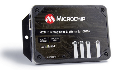

Платформа разработки M2M приложений для сетей CDMA Microchip DM320017
DM320017 – полнофункциональная платформа разработки и отладки коммуникационных M2M приложений для сотовых сетей стандарта CDMA, представляющая собой завершенный модуль на микроконтроллере серии PIC32MX795F512L.
Набор разработчика и версия для разработки, PIC32MX795F512L Microcontroller M2M Development Platform 80MHz CPU 128KB RAM 512KB Flash

Модуль прошел предварительную сертификацию на работу в сотовой сети оператора Verizon Wireless.
В состав платформы входит CDMA модуль, ZigBee/MiWi модуль, интерфейс Ethernet, датчик температуры, датчик освещенности, акселерометр, интерфейс для подключения карты памяти micrSD и два порта расширения. Для разработки и отладки программного кода модуль снабжен интерфейсом внутрисхемного программирования и отладки, к которому может подключаться эмулятор  MPLAB REAL ICE или отладчик MPLAB ICD 3.
Платформа разработки демонстрирует возможность обмениваться данными с «облачным» сервером посредством сотовой сети CDMA. Доступ пользователя к серверу осуществляется через web-портал, который может быть настроен под индивидуальные нужды пользователя. Работая с порталом, пользователь может визуализировать полученные от M2M платформы данные.
Демонстрационный проект, предлагаемый компанией, позволяет отслеживать данные температурного датчика и акселерометра с помощью удобного web-интерфейса. А в общем случае с помощью платформы пользователи смогут создавать гибкие и интуитивные приложения с функциями удаленного управления и контроля, даже не являясь специалистами в области «облачных» сервисов и технологии сотовой связи.
Платформа разработки DM320017 – это замечательный оценочный и отладочный инструмент для инженеров и студентов учебных заведений.
