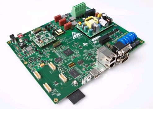

Проверенный на практике и надежный оценочный модуль содержит систему-на-модуле, поддерживающую несколько стандартов обмена данными по электросетям (Power Line Communications), и обеспечивает высочайшую гибкость и масштабируемость за счет многочисленных опций производительности и передачи данных. Разработчики теперь смогут создавать свои проекты концентраторов данных, которые будут отвечать различным мировым стандартам интеллектуальных энергосистем.
В состав оценочного модуля входит процессор Sitara AM3359, который посредством специализированной периферии позволяет реализовать проводные и беспроводные коммуникационные интерфейсы. Разработчик может использовать одновременно различные стандарты связи, включая маломощные субгигагерцовые протоколы, сервисы пакетной радиопередачи (GPRS), ZigBee, Wi-Fi, протокол связи ближнего радиуса действия (NFC) и различные стандарты связи по линиям электропередачи (PLC).
Оценочный модуль является прекрасным инструментом для демонстрации возможностей аналоговых решений, цифровой обработки сигналов, обмена данными по различным проводным и беспроводным интерфейсам, которые могут использоваться в интеллектуальных системах электроснабжения. Модуль содержит более 20 специализированных аналоговых  и цифровых компонентов, выполняющих функции управления питанием, согласования сигналов интерфейсов, изолирования и логики управления. Полный список компонентов доступен в документации на оценочный модуль.

Оценочный модуль концентратора данных Texas Instruments TMDSDC3359
Основные параметры
Параметр Значение
Интерфейс подключения USB / RS232 /
RS485 / Ethernet
Ядро базового компонента ARM Cortex-A8
Разрядность, бит 32
Базовый компонент Sitara AM3359
Вспомогательный
компонент
SOMPLC-F28PLC83
AFE031
TPS65910A
TPS2051B
SN74AVC1T45
SN65HVD3082E
Целевое напряжение, В 1.2/3.3/5.0
Напряжение питания, В 140/220 AC
Источник питания внешний
Комплектация:
  1. Оценочный модуль концентратора данных
  2. Модуль передачи данных по линиям электропередач
  3. Кабель Ethernet
  4. Кабель RS232
  5. Источник питания и соединительный кабель
  6. Карта памяти SD
