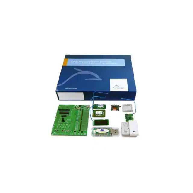

EDK 350 – полнофункциональный отладочный набор, предназначенный для разработки и отладки беспроводных приложений с автономным (безбатарейным) питанием диапазона 868 МГц.
Набор разработчика и версия для разработки, KIT DEV ENERGY HARVEST WIRELESS
ChipWorker
EDK350U18 958 ₽
Зенер
Россия и страны ТС
EDK35042 728 ₽
Эиком
EDK35043 678 ₽
Hi-Tech Circuit Group
EDK350по запросу
Набор рассчитан на разработчиков и OEM производителей  систем автоматизации зданий, промышленной автоматики, систем типа «умный дом», а также в систем межмашинного обмена данными.
В состав отладочного набора входит все необходимое для разработчика аппаратное и программное обеспечение. Дополнительно к модулям преобразования альтернативной энергии и беспроводным модулям датчиков в состав набора входят несколько уже готовых к применению решений. Серия наборов является частью концепции компании по разработке эффективных модульных решений для OEM производителей, которые позволят быстро интегрировать беспроводные технологии с автономным питанием в различные системы.
Центральным элементом наборов является универсальная плата программирования EOP 350. В состав набора входят следующие модули (по одному модулю в соответствии с частотным диапазоном):
  • модуль приемопередатчика TCM 320/ TCM 320U/ TCM 320C;
  • универсальный беспроводной модуль датчика STM 300/ STM 300U/ STM 300C;
  • модуль преобразователя механической энергии ECO 200;
  • модуль приемопередатчика PTM 330/ PTM 330U/ PTM 330C для подключения к модулю ECO 200;
  • модуль многоканального переключателя со встроенным преобразователем альтернативной энергии PTM 210/ PTM 210U/ PTM 210C;
  • модуль датчика температуры с питанием от солнечной батареи STM 33x/ STM 33xU/ STM 33xС;
  • беспроводной шлюз с USB интерфейсом для ПК USB 300/ USB 300U/ USB 300С.
Совестно с ПО для ПК DolphinStudio, отладочный набор позволяет разрабатывать приложения, конфигурировать и программировать беспроводные модули в соответствии с требованиями и целями OEM производителей. Дополнительно предоставляется ПО для визуализации и анализа беспроводного протокола обмена данными.

Отладочный набор EnOcean EDK 350
Основные параметры
Параметр Значение
Интерфейс подключения USB
беспроводной
Базовый компонент -
Вспомогательный
компонент
TCM 320
STM 300
ECO 200
PTM 300
PTM 210
STM 33x
USB 300
Рабочий диапазон, МГц 868
Скорость передачи данных до 125 Кбит/с
Протокол специализированный
EnOcean Serial Protocol
Целевое напряжение, В 2.6 - 3.3
Напряжение питания, В 2.6 – 3.3
Источник питания внешний
 преобразователь альтернативной энергии
Комплектация:
  1. Универсальная плата программирования
  2. Модуль приемопередатчика TCM 320
  3. Универсальный беспроводной модуль датчика STM 300
  4. Модуль преобразователя механической энергии ECO 200;
  5. Модуль приемопередатчика PTM 330
  6. Модуль многоканального переключателя со встроенным преобразователем альтернативной энергии PTM 210
  7. Модуль датчика температуры с питанием от солнечной батареи STM 33x
  8. Беспроводной шлюз с USB интерфейсом для ПК USB 300
  9. Программное обеспечение и руководство пользователя
