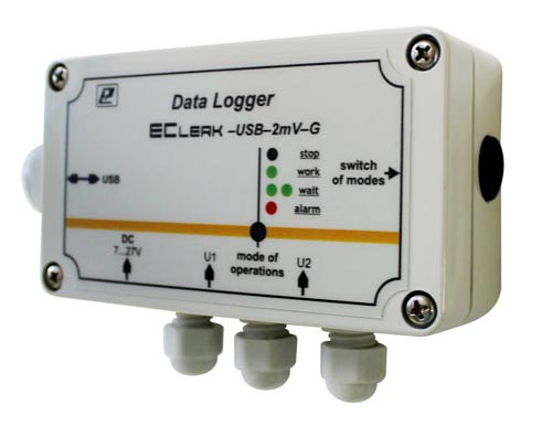

Автономный регистратор двухканальный EClerk-USB-2mV-G предназначен для автоматического измерения и архивирования значений напряжения в диапазоне 0…50 мВ через равные заданные интервалы времени с последующей обработкой накопленных данных на персональном компьютере.
Записанные значения выходного сигнала напряжения с различных датчиков можно затем масштабировать для представления результата в виде значений реальной физической величины.
Регистратор может применяться в научных исследованиях и промышленном производстве.
Основные особенности регистратора EClerk-USB-2mV-G
  • широкий диапазон измеряемого напряжения
  • широкий диапазон температуры эксплуатации
  • наличие юстировки пользователя
  • два канала измерения
  • высокая точность
  • герметичный корпус
  • большой ресурс работы до смены элемента питания
