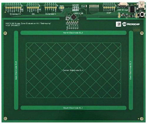

Технология GestIC, совместно с однокристальным контроллером MGC3130, подразумевает возможность создания дешевых, надежных и эффективных систем распознавания жестов в пространстве. MGC3130 – это первый в мире контроллер смешанных сигналов, поддерживающий технологию распознавания жестов в пространстве на основе анализа изменения характеристик электрического поля (E-field based).
Для разработки пользовательских интерфейсов по технологии GestIC требуется использование тонких электродов, изготовленных из любых токопроводящих материалов, например дорожки на печатных платах или покрытие из оксида олова на сенсорных датчиках, что позволяет реализовать невидимую интеграцию с внутренней стороны корпуса устройства. Такое решение обеспечивает низкую стоимость при разработке и визуальную привлекательность. Дополнительно технология подразумевает 100% покрытие поверхности, что устраняет эффект слепых пятен, связанного с углом зрения, встречающийся в других технологиях.
Оценочный набор представляет собой завершенное решение для разработки систем распознавания жестов. В его состав входит оценочная плата с контроллером MGC3130 и вариантом чувствительного электрода размерами 7'', адаптер I2C-USB, кабель USB и необходимое программное обеспечение. Набор позволит оценить ключевые возможности контроллера: отслеживание положения руки в трех измерениях, распознавание основных жестов и определение приближения.
Высокая чувствительность контроллера MGC3130 позволяет осуществлять управление жестами на расстоянии до 15 см от устройства. Технология GestIC обеспечивает исключительно высокую скорость распознавание жестов, требуемое в современных потребительских продуктах, за счет поддержки библиотеки Colibri Suite – это набор интуитивных и естественных человеческих жестов. Библиотека сочетает в себе скрытые Марковские стохастические модели и векторы x/y/z-положения руки, обеспечивая разработчиков надежным набором жестов рук и пальцев для распознавания в пространстве, которые могут использоваться в их проектах. В состав библиотеки входят также такие примеры, как выход на рабочий режим при приближении, отслеживание местоположения, распознавание жеста «щелчок», распознавание круговых жестов и символьных жестов, которые могут использоваться для выполнения таких функций, как включение/выключение, точка, нажатие, масштабирование, прокрутка, управление курсором мыши и многие другие.
Для конфигурирования и управления контроллером компания также предоставляет специальное ПО Aurea Graphical User Interface (GUI) с графическим пользовательским интерфейсом.
Отличительные особенности:
  • завершенное решение для оценки возможностей контроллера MGC3130, поддерживающего технологию распознавания жестов GestIC;
  • на оценочной плате располагаются:
    • контроллер MGC3130:
      • разрешение 150 DPI, сопоставимое с разрешением мыши, частота выборки 200 Гц обеспечивает быстрое распознавание жестов рук и пальцев;
      • сверхмалый шум аналогового интерфейса повышает точность;
      • конфигурируемая функция автоматического выхода из режима ожидания (в котором потребление составляет 150 мкВт) позволяет применять контроллер в устройствах с питанием от батарей;
      • автоматическая калибровка для сохранения высокой точности во время всего срока службы устройства;
      • 32-битная цифровая обработка сигналов обеспечивает работу контроллера по распознаванию жестов в реальном времени;
      • встроенная флэш-память для возможности обновления устройств;
    • однозонный чувствительный элемент размерами 7'':
      • 5 приемных электродов и 1 передающий электрод;
      • высокая чувствительность, благодаря оптимальному распределению электрического поля;
  • в состав набора входит модуль преобразователя интерфейсом I2C-USB для подключения оценочной платы к ПК:
    • установлен микроконтроллер PIC18F14K50;
    • регулятор напряжения 3.3 В;
    • интерфейс внутрисхемного программирования;
  • установлены светодиоды индикации статуса;
  • копка сброса;
  • полная программная и техническая поддержка:
    • полностью конфигурируемая библиотека жестов и примеров приложений;
    • приложение с графическим пользовательским интерфейсом для конфигурирования и управления контроллером;
    • CDC драйвер;
    • предоставляется вся необходимая документация и руководства.
