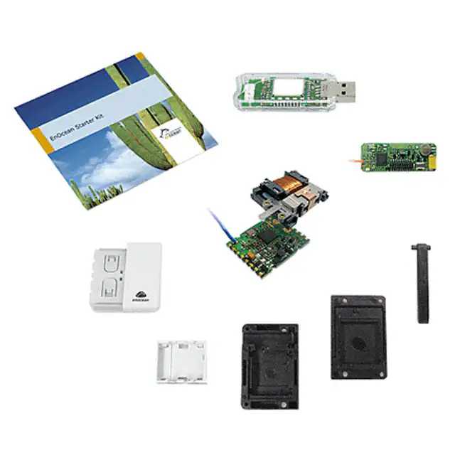

Набор рассчитан на разработчиков и OEM производителей  систем автоматизации зданий, промышленной автоматики, систем типа «умный дом», а также в систем межмашинного обмена данными.
Стартовый набор может использоваться для демонстрации технологий беспроводной передачи данных и технологий преобразования альтернативных видов энергии посредством набора ключевых модулей и компонентов компании EnOcean.
В состав отладочного набора входит все необходимое для разработчика аппаратное и программное обеспечение. Дополнительно к модулям преобразования альтернативной энергии и беспроводным модулям датчиков в состав набора входят несколько уже готовых к применению решений. Серия наборов (ESK 300, ESK 300U, ESK 300C) является частью концепции компании по разработке эффективных модульных решений для OEM производителей, которые позволят быстро интегрировать беспроводные технологии с автономным питанием в различные системы.
Центральным элементом наборов является модуль приемопередатчика с интерфейсом USB (USB 300U). В состав набора входят следующие компоненты:
  • модуль преобразователя механической энергии ECO 200;
  • модуль приемопередатчика PTM 330/ PTM 330U/ PTM 330C для подключения к модулю ECO 200;
  • два модуля многоканального переключателя со встроенным преобразователем альтернативной энергии PTM 210/ PTM 210U/ PTM 210C;
  • модуль датчика температуры с питанием от солнечной батареи STM 33x/ STM 33xU/ STM 33xС;
  • беспроводной шлюз с USB интерфейсом для ПК USB 300/ USB 300U/ USB 300С.
Совестно с ПО для ПК DolphinView (предназначено для визуализации данных и протокола обмена данными), стартовый набор является прекрасным демонстрационным средством и в дальнейшем может использоваться при разработке и отладке приложений. Дополнительно предоставляется ПО для визуализации и анализа беспроводного протокола обмена данными.
Отличительные особенности:
  • полнофункциональный стартовый набор для демонстрации технологий беспроводной передачи данных и технологий преобразования альтернативных видов энергии;
  • набор комплектуется модулями с рабочим диапазоном 902 МГц;
  • модуль преобразователя механической энергии ECO 200:
    • рассчитан для применения в миниатюрных переключателях и датчиках в системах промышленной автоматизации;
    • эффективность 82%;
    • энергии, вырабатываемой модулем, достаточно для выполнения трех сеансов передачи данных модулем PTM 300U;
    • выходное напряжение 2 В, выходная энергия 120 – 240 мкДж;
  • модуль приемопередатчика PTM 300U:
    • рассчитан на работу от модуля ECO 200;
    • уникальный 32-битный идентификатор;
    • 4 цифровых входа;
    • возможность установки в качестве smd компонента на печатную плату;
    • скорость передачи данных 125 Кбит/с, ASK модуляция;
    • дальность передачи данных до 200 м на открытой местности;
  • два отдельных модуля многоканального переключателя со встроенным преобразователем альтернативной энергии PTM 210U:
    • встроенный электродинамический генератор;
    • 4 кнопки;
    • интегрированная печатная антенна;
    • скорсоть передачи данных 125 Кбит/с;
    • дальность передачи данных до 300 м на открытой местности;
  • модуль датчика температуры с питанием от солнечной батареи STM 33xU:
    • установлен калиброванный датчик температуры и кнопка;
    • питание от солнечной батареи, устройство накопления энергии;
    • пользовательское конфигурирование режимов работы;
    • скорость передачи данных 125 Кбит/с;
  • беспроводной шлюз с USB интерфейсом для ПК USB 300U:
    • форм-фактор USB Stick;
    • получение сигналов от беспроводных переключателей и датчиков;
    • управление беспроводными датчиками и исполнительными устройствами;
    • поддержка протоколов шифрования;
    • поддержка режима удаленного конфигурирования датчиков;
    • визуализация беспроводного протокола обмена данными;
  • полная программная поддержка, примеры и указания по применению;

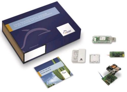

Комплектация:
  1. Модуль преобразователя механической энергии ECO 200;
  2. Модуль приемопередатчика PTM 330/ PTM 330U/ PTM 330C для подключения к модулю ECO 200;
  3. Модуль многоканального переключателя со встроенным преобразователем альтернативной энергии PTM 210/ PTM 210U/ PTM 210C;
  4. Модуль датчика температуры с питанием от солнечной батареи STM 33x/ STM 33xU/ STM 33xС;
  5. Беспроводной шлюз с USB интерфейсом для ПК USB 300/ USB 300U/ USB 300С.
  6. Программное обеспечение и руководство пользователя
