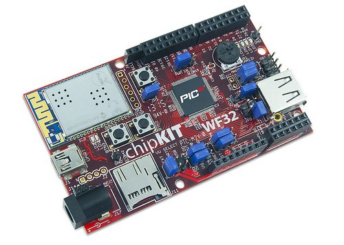

chipKIT WF32 – полнофункциональная отладочная плата на микроконтроллере серии PIC32MX695F512L с установленным модулем Wi-Fi MRF24WG0MA предназначена для разработки и отладки беспроводных приложений сферы Интернета вещей, облачных сервисов и систем автоматизации.
21 предложений от 7 поставщиков
Вставной лист, упаковка из 5, SMD толстопленочные резисторы
ChipWorker
MCINSERT-CHIPKIT
Multicomp
791 ₽
Элитан
MCINSERT-CHIPKIT
Multicomp
1 382 ₽
MCINSERT-CHIPKIT
Multicomp Pro
от 2 189 ₽
chipKIT Basic I/O Shield
Как и все отладочные платы платформы chipKIT, chipKIT WF32 выполнена в Arduino-совместимом форм-факторе, что позволит использовать многочисленные платы расширения и модули Arduino с напряжением питания 3.3 В.
Это первая отладочная плата Digilent, на которой установлен Wi-Fi модуль и слот для карт памяти microSD. Для питания микроконтроллера и периферии используется схема высокоэффективного импульсного регулятора напряжения на микросхеме DC/DC преобразователя MCP16301. Для разработки приложений может использоваться мультиплатформенная интегрированная среда разработки MPIDE, которая содержит все необходимое для начала разработки встраиваемых приложений.
Дополнительно на плате установлен порт USB, пользовательские кнопки, потенциометр и коннекторы с сигналами ввода/вывода для подключения плат расширения.
Плата полностью совместима с интегрированной средой разработки MPLAB и может работать со всеми MPLAB-совместимыми программаторами отладчиками.
Отличительные особенности:
  • полнофункциональная отладочная плата для разработки приложений Интернета вещей;
  • Arduino-совместимый форм-фактор, возможность подключения плат расширения Arduino с напряжением питания 3.3 В;
  • установлен микроконтроллер PIC32MX695F512L:
    • рабочая частота до 80 МГц;
    • 512 КБайт Flash, 128 КБайт SRAM;
    • 8-канальный DMA контроллер;
    • пять 16-битный таймеров, 5 каналов ШИМ, часы реального времени;
    • богатый набор коммуникационных интерфейсов;
    • встроенный Ethernet контроллер;
    • 10-битный 18-канальный АЦП;
    • до 53 линий ввода/вывода;
  • установлен Wi-Fi модуль MRF24WG0MA:
    • интегрированная PCB антенна;
    • диапазон частот 2.405-2.48 ГГц;
    • поддержка шифрования AES128;
    • простой 4-проводный SPI интерфейс для подключения к микроконтроллеру;
    • поддержка WEP, WPA-PSK, WPA2-PSK протоколов шифрования;
    • режим пониженного энергопотребления;
    • поддержка RSSI;
    • 36-выводный корпус для поверхностного монтажа;
  • интерфейс и слот для подключения карт памяти microSD;
  • порты USB 2.0 OTG;
  • схема импульсного регулятора напряжения для питания микроконтроллера и периферии;
  • возможность питания от USB;
  • для пользователя доступно 43 линии ввода/вывода;
  • 12 аналоговых входов;
  • напряжение питания 7 – 15 В;
  • пользовательские светодиоды, кнопки потенциометр;
  • конфигурирование платы с помощью перемычек;
  • полная программная поддержка:
    • интегрированная среда разработки MPIDE;
    • совместимость с MPLAB IDE и внутрисхемными программаторами-отладчиками;
    • примеры приложений с исходными кодами.
