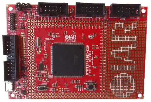

В комплект стартового набора входит оценочная плата STM32F429II-EXP, игровой контроллер и модуль цветного ЖК дисплея.
Оценочная плата выполнена в компактном форм-факторе, но, несмотря на это, является достаточно функциональным решением на базе микроконтроллера  STM32F429II . Плата оснащена некоторой периферией и несколькими разъемами: 20-выводным JTAG, компактным 19-выводным разъемом для трассировки, двумя разъемами UEXT/UXT для подключения плат расширения и внешней периферии и разъемом USB. Питание на плату может подаваться от внешнего адаптера JTAG, с разъема трассировки и от интерфейса USB. На плате также имеются область для прототипирования, пользовательская кнопка и кнопка сброса, пользовательские светодиоды и светодиод для индикации питания, а также специальные контрольные точки для измерения потребляемого тока. К этим точкам можно подключить специальный анализатор I-scope компании IAR, с помощью которого разработчик в реальном времени может наблюдать изменение потребление тока и напряжения в интегрированной среде разработки.
Плата поддерживает работу с внутрисхемными отладчиками компании IAR, а также с другими JTAG адаптерами. Доступен для заказа также стартовый набор в комплекте с JTAG адаптером J-Link Lite USB-JTAG/SWD - EXP-STM32F429II-GC-JL.
Приобретая стартовый набор пользователи получают лицензию (с ограничением по размеру кода) на IAR Embedded Workbench.
