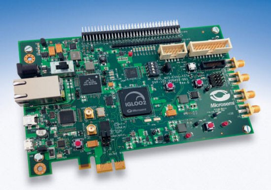

IGLOO2 Evaluation Kit (M2GL-EVAL-KIT) – полнофункциональный оценочный набор для ознакомления с новым семейством ПЛИС M2GL010T-1FGG484, которое является лучшим в своем классе и сочетает в себе такие технические характеристики как низкое энергопотребление, высокую надежность и самую высокую защищенность.

Набор позволит упростить разработку проектов на базе ПЛИС для построения систем на стандартах PCI Express и Gigabit Ethernet.
Демонстрационная плата, входящая в состав набора, выполнена в компактном PCI-E совместимом форм-факторе, что говорит о возможности быстрого прототипирования с помощью любого настольного компьютера или ноутбука с интерфейсом PCI-E.
Демонстрационная плата содержит интерфейс 10/100/1000 Ethernet, 512 Мб памяти LPDDR, 64 Мб памяти SPI Flash, интерфейс USB-UART, а также интерфейсы I2C, SPI и GPIO.
Набор IGLOO2 Evaluation Kit позволит разработать и протестировать проекты PCI Express Gen2 x1, проверить качество сигнала на трансиверах ПЛИС, используя полнодуплексные пары SERDES SMA, оценить низкое энергопотребление ПЛИС IGLOO2, а также быстро создать работающий канал PCIe в демонстрационной версии среды PCIeControlPlane.
В состав набора входит также необходимое программное обеспечение: программный пакет Libero SoC с Gold лицензией, предлагающий полный набор инструментов для программирования и отладки ПЛИС, а также типовые проекты.
Отличительные особенности:
  • полнофункциональный оценочный набор на базе ПЛИС M2GL010T-1FGG484;
  • предназначен для разработки систем на стандартах PCI Express и Gigabit Ethernet;
  • позволяет:
    • разработать и протестировать проекты PCI Express Gen2 x1;
    • проверить качество сигнала на трансиверах ПЛИС, используя полнодуплексные пары SERDES SMA;
    • оценить низкое энергопотребление ПЛИС IGLOO2;
    • быстро создать работающий канал PCIe;
  • демонстрационная плата выполнена в компактном PCI-E-совместимом форм-факторе;
  • богатая периферия демонстрационной платы:
    • внешняя память с интерфейсом SPI 64 Мбайт;
    • внешнее ОЗУ 512 Мбайт LPDDR;
    • интерфейс PCI Express Gen2 x1;
    • четыре разъема SMA для тестирования полнодуплексных каналов SERDES;
    • порт RJ45 и интерфейс 10/100/1000 Ethernet;
    • терминальный порт USB-UART;
    • порт microUSB;
    • интерфейс программирования и отладки JTAG и ETM Trace;
    • интерфейс для подключения отладчика-программатора IAR;
    • разъемы с сигналами шины I2C, SPI;
    • разъем с сигналами ввода/вывода;
    • конфигурирование платы с помощью переключателей;
    • питание от внешнего источника 12 В;
    • пользовательские кнопки, светодиоды;
    • контрольные точки для измерения тока потребления;
  • полная программная поддержка:
    • набор инструментов для отладки Libero SoC;
    • демонстрационная версия PCIe Control Plane
    • примеры и типовые проекты.
