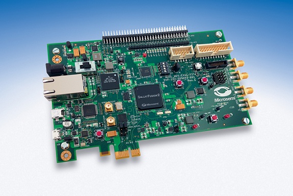

SmartFusion2 Evaluation Kit (M2S-EVAL-KIT) – полнофункциональный и дешевый демонстрационный набор, который может использоваться для разработки оптимального по стоимости проекта на основе семейства «систем-на-кристалле» (СнК) SmartFusion2.

SmartFusion2 – это первая в мире СнК, включающая в себя энергонезависимую матрицу ПЛИС, выполненную по Flash-технологии, процессор ARM Cortex-M3 с рабочей частотой 166 МГц и набором периферии, аппаратные контроллеры шифрования, DSP блоки, SRAM, eNVM, а также стандартные высокоскоростные интерфейсы передачи данных.
Демонстрационный набор позволит значительно упростить разработку проекты ПЛИС для построения систем с использованием стандартов PCI Express и Gigabit Ethernet.
Аппаратная платформа позволит разработать и протестировать проекты PCI Express Gen2 x1, проверить качество сигнала на трансиверах ПЛИС, используя полнодуплексные пары SERDES SMA, оценить низкое энергопотребление СнК SmartFusion2, а также быстро создать работающий канал PCIe в демонстрационной версии среды PCIeControlPlane.
Демонстрационная плата, входящая в состав набора, выполнена в компактном PCI-E – совместимом форм-факторе, что дает возможность быстрого прототипирования устройств с помощью любого ПК или ноутбука со слотом PCI-E. Аппаратная часть платы включает в себя интерфейс 10/100/1000 Ethernet, 512 Мб памяти LPDDR, 64 Мб памяти SPI Flash, интерфейс USB-UART, а также интерфейсы I2C, SPI и GPIO. В комплект входит источник питания 12В, JTAG программатор FlashPro4. Питание можно подать также через торцевой разъем PCIe. Бесплатная версия Gold программного пакета Libero SoC позволит использовать и посмотреть опорный проект и создать свой собственный.
