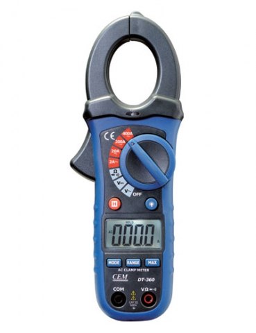

Токовые клещи DT-362 предназначены для измерения постоянного и переменного тока.
, SQUARE D BY SCHNEIDER ELECTRIC DT362 SWITCH FUSIBLE DT 600VAC 60A 3P NEMA 1
ЧипСити
DT362
Schneider Electric
117 415 ₽
DT-362
Клещи обладают различными дополнительными функциями, такими как: измерение сопротивления, емкости, диодный тест и т.п. Малые размеры клещей обеспечивают удобство использования в труднодоступных местах. Расположение и большие размеры дисплея с подсветкой дают возможность делать измерения одной рукой. Клещи имеют защищенный двойной пластиковый корпус.
Основные особенности токовых клещей DT-362:
  • Измеряемый ток: переменный/постоянный
  • Разрешение по току: 10 мA
  • Подсветка дисплея
  • Удержание показаний DATA HOLD
  • Установка нуля ZERO
  • Автовыключение
  • Индикация разряда батареи
  • Раскрытие охвата 30 мм
  • Бесконтактный детектор напряжения
CEM DT-362
Технические характеристики токовых клещей DT-362:
Значения
Основные функции
Постоянное напряжение
Диапазон
600 В
Точность
±0.8%
Переменное напряжение
Диапазон
600 В
Точность
±1.5%
Переменный ток
Диапазон
400 A
Точность
±2.5%
Постоянный ток
Диапазон
400 A
Точность
2.5%
Сопротивление
Диапазон
40 MОм
Точность
±1.0%
Емкость
Диапазон
100 мкФ
Точность
±3.0%
Частота
Диапазон
10 кГц
Точность
±1.5%
Температура
Диапазон
760 ºC
Точность
±3.0%
Разрядность шкалы
4000 отсчетов
Специальные функции
Прозвонка цепей
Проверка диодов
Общие характеристики
Размеры
198 × 70 × 40 мм
Вес
183 г
Основные параметры клещей
ПараметрЗначение
Тип индикациицифровой
Выбор пределов измеренийручной/автоматический
Исполнениепереносной
Измеряемые параметры
  • напряжение постоянное
  • напряжение переменное
  • ток постоянный
  • ток переменный
  • сопротивление
  • емкость
  • частота
  • прозвон цепи
  • проверка p-n переходов
  • температура
