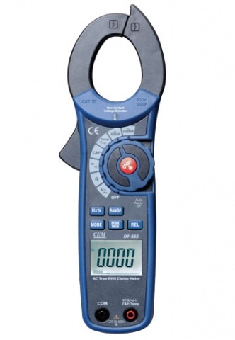

Токовые клещи CEM DT-355
ПроизводительCEM
МодельDT-355
Токовые клещи DT-355 измеряют истинное среднеквадратичное значение (True RMS) переменного тока и напряжения.
Триема
КЛЕЩИ ЭЛЕКТРОИЗМЕРИТЕЛЬНЫЕ, TRUE RMS DT-3556 199 ₽
Клещи обладают различными дополнительными функциями, такими как измерение сопротивления, емкости, диодный тест и т.п. Малые размеры клещей обеспечивают удобство использования в труднодоступных местах. Расположение и большие размеры дисплея с подсветкой дают возможность делать измерения одной рукой. Клещи имеют защищенный двойной пластиковый корпус.
Особенности:
  • Измеряемый ток: переменный/постоянный
  • Измерение среднеквадратичных значений True RMS
  • Подсветка дисплея
  • Удержание показаний DATA HOLD
  • Определение максимальных и минимальных значений MAX/MIN
  • Относительные измерения REL
  • Автовыключение
  • Индикация разряда батареи
  • Графическая шкала
  • Раскрытие охвата 40 мм
  • Бесконтактный детектор напряжения
