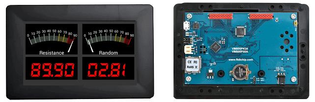

Это полностью завершенное аппаратно-программное решение в форм-факторе дисплейного модуля с сенсорным интерфейсом. Цветной TFT дисплей с сенсорым экраном и плата модуля установлены в прочную пластиковую рамку черного цвета.
Графический контроллер серии FT800 «EVE» (Embedded Video Engine) предназначен для управления графическими дисплеями с разрешением до 480×272 точек и дополнительно включает в себя контроллер резистивного сенсорного экрана и аудиоконтроллер со встроенной библиотекой готовых звуковых эффектов.
Отличительной особенностью отладочных модулей серии VM800P является программная совместимость с Arduino. Аппаратная часть модулей объединяет графический контроллер FT800, микросхему преобразователя интерфейса USB-UART FT232R и  микроконтроллер ATmega328P (Arduino PRO), который легко программируется из интегрированной среды разработки Arduino IDE. Программное конфигурирование отладочного модуля и программирование микроконтроллера осуществляется с помощью Arduino IDE и Arduino-совместимого загрузчика в микроконтроллере. Дополнительно модули снабжены некоторой полезной периферией: драйвер подсветки дисплея, аудио усилитель и миниатюрный динамик, часы реального времени с резервным источником питания, буферы-преобразователи логических уровней, слот карты памяти microSD. Для питания отладочного модуля может использоваться внешний источник 5 В или питание может подано непосредственно от USB порта.
Всесторонняя программная поддержка компании позволит упростить разработку приложений и графических пользовательских интерфейсов. Пользователям доступны большое количество примеров и демонстрационных приложений, программные библиотеки Arduino и указания по применению.
