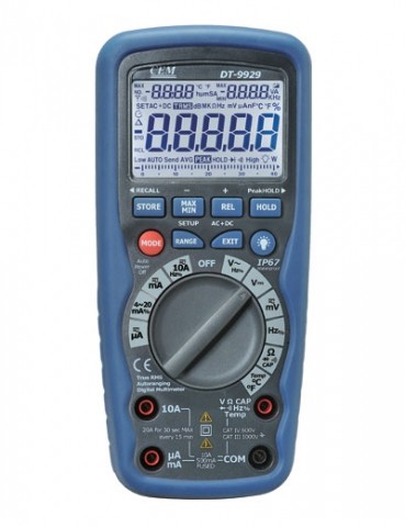

DT-9939 – профессиональные цифровые мультиметры в двойном пластиковом водонепроницаемом корпусе со степенью защиты IP67.
Цены
Триема
Мультиметр DT-9939
18 299 ₽
Элитан
DT-9939
CEM
34 967 ₽
T-electron
Россия и страны СНГ
DT-9939
CEM
DT-9939
Мультиметры измеряют среднеквадратичное значение переменного напряжения и тока – True RMS и имеют 9999 ячеек памяти для хранения результатов измерений.
Основные особенности мультиметров DT- 9939:
  • Защита от перегрузок EN61010-1 CAT IV 600 В, CAT III 1000 В
  • Защита входов до 1000 В на всех диапазонах
  • Предохранитель 10 А/1000 В и 0.5 А/1000 В на всех токовых диапазонах
  • Степень защиты IP67
  • Измерение среднеквадратичных значений True RMS
  • Измерение AC+DC
  • Определение максимальных и минимальных значений MAX/MIN
  • Удержание показаний DATA HOLD
  • Память 9999 значений
  • Подсветка дисплея
  • Тройной цифровой дисплей с графической шкалой
  • Автовыключение
  • Фиксация пиковых значений PEAK
  • Петлевой ток: 4 – 20 мА
  • Диодный тест, прозвонка цепей
  • Беспроводной USB интерфейс
