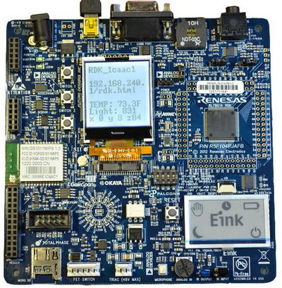

В состав набора входит оценочная плата, которая, несмотря на демонстрационный характер, снабжена богатой периферией и различными датчиками, которые могут потребоваться при разработке беспроводных приложений и устройств Интернета вещей.
Стоит отметить некоторые отличительные особенности: богатый набор различных датчиков, Wi-Fi модуль беспроводной передачи данных Gainspan GS1011MIPS 802.11, графический ЖК дисплей, модуль экрана по технологии электронной бумаги  E-INK, полнофункциональная аудио подсистема, силовой полевой транзистор и  симистор.
Если периферии платы будет недостаточно для тестирования и отладки пользовательского приложения, периферийный функционал можно расширить путем подключения плат расширения Pmod (отдельный разъем на плате), подключения внешних компонентов и периферии к разъемам расширения на демонстрационной плате или использовать для этих целей область для макетирования, которая находится под модулем экрана E-INK.
Встроенный программатор-отладчик с USB интерфейсом исключает необходимость приобретать подобное устройство отдельно. Конфигурирование основных параметров платы, режимов работы, а также включение/отключение некоторой периферии выполняется с помощью перемычек и DIP-переключателей.
Питание платы может поступать от USB порта персонального компьютера или от внешнего стабилизированного источника 5 В. В качестве резервного источника питания для Wi-Fi модуля используется ионистор
Помимо аппаратного обеспечения компания предоставляет множество примеров и демонстрационных приложений с исходными кодами для иллюстрации процесса создания Интернет-приложений, работающие с облачными сервисами. Набор поставляется с предустановленными демонстрационными приложениями, выбор которых осуществляется с помощью пользовательских кнопок.

  • полнофункциональный демонстрационный набор с предустановленными примерами Интернет-приложений;
  • высокоинтегрированная демонстрационная плата:
    • установлен микроконтроллер семейства RL78/G14 R5F104PJAFB:
      • высокопроизводительное ядро с поддержкой инструкций умножения, деления и умножения с накоплением;
      • 256 Кбайт Flash-память, 8 Кбайт Flash-память данных;
      • дополнительные команды процессора и улучшенные функции внутрисхемной отладки;
      • контроллер передачи данных и контроллер событий;
      • поддержка функции самопрограммирования;
      • усовершенствованные модули таймеров:
        • массив 16-разрядных 8-канальных таймеров;
        • несколько 16-разрядных таймеров;
        • часы реального времени с календарем;
        • интервальный таймер;
        • сторожевой таймер;
      • многоканальные последовательные интерфейсы: CSI/SPI, UART/LIN, I2C;
      • многоканальный 8/10-разрядный АЦП с временем преобразования 2.1 мкс;
      • 8-разрядный 2-канальный ЦАП, аналоговый компаратор, датчик температуры;
      • несколько режимов пониженного энергопотребления;
      • диапазон напряжения питания: 1.6 – 5.5 В.
    • схема обеспечения питания микроконтроллера и периферии;
    • конфигурирование платы с помощью DIP переключателей;
    • разъемы расширения для подключения пользовательской периферии;
    • разъем для подключения плат расширения Digilent Pmod;
    • пользовательский интерфейс:
      • установлен графический ЖК дисплей;
      • установлен модуль экрана по технологии электронной бумаги  E-INK;
      • пользовательские кнопки, кнопка сброса, 12 светодиодов;
    • аудио подсистема:
      • стерео аудио драйвер, подключенный к выходам ШИМ и ЦАП микроконтроллера;
      • схема усилителя и динамик, коннектор линейного выхода;
      • установлен МЭМС микрофон;
      • потенциометр для регулировки громкости;
    • интерфейсы обмена данными:
      • Wi-Fi модуль Gainspan GS1011M 802.11b;
      • порт и драйвер интерфейса RS232;
      • порты I2C, SPI;
      • разъем для подключения внешних Wi-Fi модулей;
    • память:
      • слот карт памяти microSD;
      • внешняя память EEPROM с последовательным интерфейсом;
      • Flash-память 8 Мбит для хранения данных веб-сервера;
    • цифровые датчики:
      • 3-осевой акселерометр;
      • датчик температуры;
      • датчик внешней освещенности;
    • периферийные элементы силовой коммутации:
      • полевой транзистор для управления цепями постоянного тока;
      • изолированная схема управления симистором с детектором перехода через ноль для управления цепями переменного тока;
    • встроенный программатор-отладчик с USB интерфейсом;
    • область для макетирования;
  • полная программная поддержка:
    • интегрированная среда разработки IAR’s Embedded Workbench Kick Start Edition (с ограничением по размеру кода до 16 Кбайт);
    • интегрированная среда разработки Renesas’ e²studio с GNU компилятором и компоновщиком;
    • программа Renesas Application Leading Tool (Applilet) для генерирования драйверов периферии ввода/вывода;
    • программатор Renesas Flash Programmer;
    • терминальная программа TeraTerm 4.5;
    • примеры приложений с исходными кодами.
