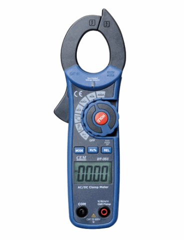

Токовые клещи CEM DT-351
ПроизводительCEM
МодельDT-351
DT-351 – профессиональные токовые клещи для измерения постоянного и переменного тока.
Клещи обладают различными дополнительными функциями, такими как измерение сопротивления, емкости, диодный тест и т.п. Малые размеры клещей обеспечивают удобство использования в труднодоступных местах. Расположение и большие размеры дисплея с подсветкой дают возможность делать измерения одной рукой. Клещи имеют защищенный двойной пластиковый корпус.
Основные особенности токовых клещей DT-351
  • Измеряемый ток: переменный/постоянный
  • Относительные измерения REL
  • Удержание показаний DATA HOLD
  • Автовыключение
  • Индикация разряда батареи
  • Раскрытие охвата 30 мм
  • Бесконтактный детектор напряжения
CEM DT-351
