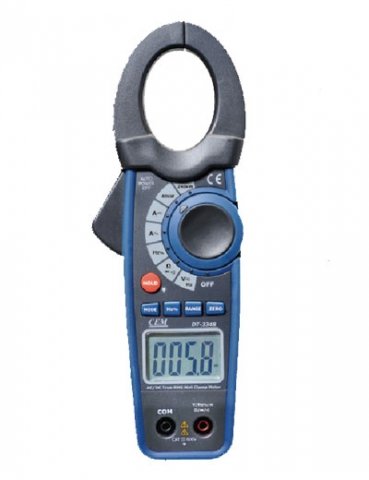

DT-3348 – токоизмерительные клещи с мультиметром и измерителем мощности.
Основные особенности токовых клещей  DT-3348
  • Измеряемый ток: переменный/постоянный
  • Измерение постоянного и переменного тока
  • Измерение среднеквадратичных значений True RMS
  • Измерение мощности постоянного тока и активной мощности переменного тока до 240 кВт
  • Раскрытие охвата 30 мм
  • Защита от перегрузок
  • Диодный тест, прозвонка цепей
  • Удержание показаний DATA HOLD
  • Установка нуля при измерении
  • Автовыключение
  • Индикация разряда батареи
