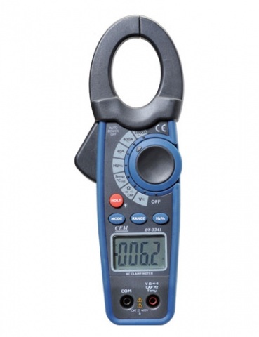

Основные особенности токовых клещей DT-3340
Клещи токоизмерительные CEM DT-3340 профессиональные, с функциями мультиметра
Триема
Клещи токоизмерительные DT-3340
CEM
3 899 ₽
OLDI
Россия, Беларусь Казахстан
Клещи токоизмерительные CEM DT-3340 профессиональные, с функциями мультиметра - 480373
CEM
6 064 ₽
  • Защита от перегрузок
  • Измеряемый ток: переменный/постоянный
  • Измерение емкости, сопротивления, частоты
CEM DT-3340
