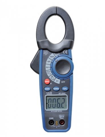

Токовые клещи CEM DT-3343
ПроизводительCEM
СерияDT-334x
МодельDT-3343
Основные особенности токовых клещей DT-3343
Триема
Клещи токоизмерительные DT-3343
CEM
5 459 ₽
  • Защита от перегрузок
  • Измеряемый ток: переменный/постоянный
  • Измерение емкости, сопротивления, частоты
