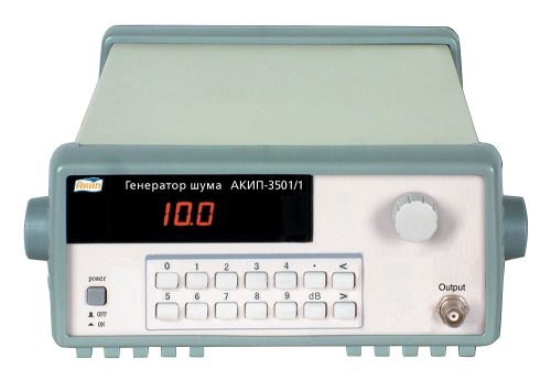

Генераторы шума серии АКИП-3501 предназначены для использования в качестве источника электрического шумового сигнала с равномерным спектром и нормальным распределением мгновенных значений напряжения.
Диапазон частот шумового сигнала: до 415 МГц

Источник теплового шума и промежуточный усилитель установленные в генераторе обеспечивают характеристики гауссовского белого шума. Генераторы шума АКИП-3501 могут использоваться для моделирования шума спутниковой связи, чтобы получить соответствующие значения параметра «сигнал/ шум» (SNR), а также для имитации гауссовского белого шума в области СВЧ-радиосвязи и моделирования РЭА.
Основные характеристики генераторов шума АКИП-3501/1
  • Диапазон частот шумового сигнала: до 415 МГц (АКИП-3501/1)/ 1.5 ГГц (АКИП-3501/2)/ 1.8 ГГц (АКИП-3501/3)
  • Источник-имитатор аналогового шума
  • Макс. выходной уровень: 0 дБ (АКИП-3501/1)
  • Минимальный шаг регулировки амплитуды 0.1 дБ (АКИП-3501/1)
  • Широкая область применения (ВЧ-тестирование, отладка распределенных систем связи)
  • Простота и удобство в эксплуатации
  • Малогабаритный

Технические характеристики генератора шума АКИП-3501/1
Характеристики
АКИП-3501/1
АКИП-3501/2
АКИП-3501/3
Основные
параметры
Диапазон частот
15 МГц – 415 МГц
800 МГц – 1500 МГц
300 МГц – 1800 МГц
Максимальная выходная
мощность (в полосе частот)
> 0 дБм (400 МГц)
≥ -2.0 дБм (700 МГц)
≥ -1.0 дБм
Шаг регулировки амплитуды
0.1 дБ
1 дБ (ослабл. 0 ~ 30 дБ)
0.5 дБ
Диапазон установки уровня
2 дБм~-30дБм ±2дБм
2 дБм~-30дБм ±2дБм
2 дБм~-30дБм ±2дБм
Импеданс
50 Ом
50 Ом
50 Ом
Общие данные
Напряжение питания
~220 В 50/60 Гц
Рабочие условия
0…45 °С, 80 %
Габаритные размеры
254×103×374 мм
Масса
2.5 кг
Комплект поставки
Кабель питания (1)
Основные параметры генератора
ПараметрЗначение
Исполнениенастольный
Число каналов1
Максимальная частота, МГц400
Виды сигналовшумовой
Модуляциявнутренняя
АКИП3501/1, АКИП 3501/1
