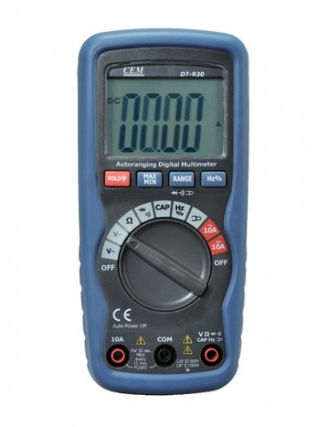

Мультиметр DT-932N используется для измерения постоянного и переменного напряжения и сопротивления.
Элитан
DT-932N
CEM
10 168 ₽
DT-932N
Комбинированный электроизмерительный прибор позволяет определить все необходимые параметры быстро и без привлечения дополнительного оборудования.
Прибор DT-932N имеет дополнительную защиту от перегрузок, что повышает его надежность. Яркий дисплей исключит возможность неправильного прочтения данных. У модели DT-932N понятный интерфейс, ее удобно использовать в работе при обнаружении неисправностей электрической цепи. Модель компактна и эргономична. Ее дизайн тщательно продуман, поскольку приборы данного класса используются в различных условиях (зачастую полевых) и должны быть особенно удобны в переноске и использовании.
Основные особенности мультиметра DT-932N
  • Защита от перегрузок EN61010-1, 600 CATIII
  • Функция  бесконтактного определения наличия напряжения в проводнике
  • Диодный тест и прозвонка цепей
  • Автоматический и ручной выбор диапазона измерения
