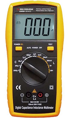

Измеритель LC Актаком АММ-3142
| Производитель | Актаком |
| Модель | АММ-3142 |
Измеритель LC АММ-3142 — это компактный прибор эконом-класса, позволяющий легко измерить индуктивности и емкость электронных компонентов.
АММ-3142 Измеритель LC АКТАКОМ  | |||
| АММ-3142 АКТАКОМ Актаком  | 3 678 ₽ | ||
Основные особенности измерителя LC АММ-3142
- ЖКИ 3 1/2 разряда (1999 отсчетов)
 - Базовая погрешность 1%
 - Тестовые частоты 100 Гц, 1 кГц
 - Скорость измерений: до 3 раз/с
 - Индикаторы перегрузки и разряда батареи
 - Противоударный холстер
