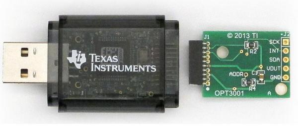

OPT3001EVM – полнофункциональный миниатюрный оценочный модуль, предназначенный для знакомства с основными характеристиками датчика внешней освещенности OPT3001, и может использоваться для разработки приложений.
Оценочный модуль конструктивно состоит из двух печатных плат: тестовая плата OPT3001 Test Board с датчиком освещенности и необходимыми внешними компонентами и плата SM-USB-DIG коммуникационного адаптера для подключения тестовой платы к ПК по интерфейсу USB.
Микросхема OPT3001 представляет собой прецизионный цифровой датчик внешней освещенности, откалиброванный так, чтобы в точности соответствовать характеристикам относительной спектральной световой эффективности человеческого глаза. Благодаря самой высокой в отрасли спектральной чувствительности, датчик способен отклонить 99% ИК излучения, что гарантирует достоверное измерение освещенности независимо от источника света. Миниатюрный корпус 2.0 × 2.0 × 0.65 мм, работоспособность при напряжении питания до 1.6 В и ток потребления 2 мкА свидетельствуют о возможности применения датчика в устройствах с батарейным питанием.
На тестовой плате помимо датчика установлены все необходимые внешние компоненты, специальный разъем для подключения к коммуникационному адаптеру и контактные площадки для экспериментирования с другими микроконтроллерами.
Коммуникационный адаптер SM-USB-DIG обеспечивает питание тестовой платы и выполняет преобразование коммуникационных протоколов. Плата адаптера размещена в пластиковом полупрозрачном корпусе и снабжена светодиодами индикации режима работы. Для подключения к адаптеру тестовой платы установлен специальный разъем.
Для оценки возможностей датчика температуры в комплекте с оценочным модулем поставляется программное обеспечение с графическим пользовательским интерфейсом, которое открывает доступ ко всем возможностям датчика температуры на тестовой плате.
